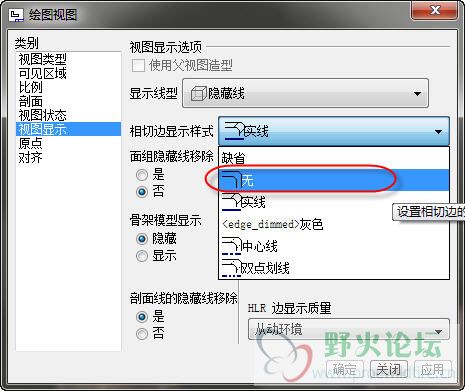

工程图转到CAD后在CAD里圆角线怎样删除?以前记得是在某个图层里的,是灰色的,怎么现在都成了实体线了。
另外在正式视图中圆角线应当留还是不留?(不是附件的立体图)

Proe  视图属性里设置好然后再转
