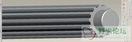

[原创] 我画的传动轴模型,大家点评一下
发表于 2009-8-1 17:18 | 显示全部楼层 |阅读模式
希望大家多多指导

发表于 2009-8-2 09:27 | 显示全部楼层
所有尺寸都是正确的吗

发表于 2009-8-2 18:41 | 显示全部楼层
初看一下好像花键的断面是不正确的,上个源文件再仔细看一下。
楼主可以看一下国家标准矩形花键(GB1144)

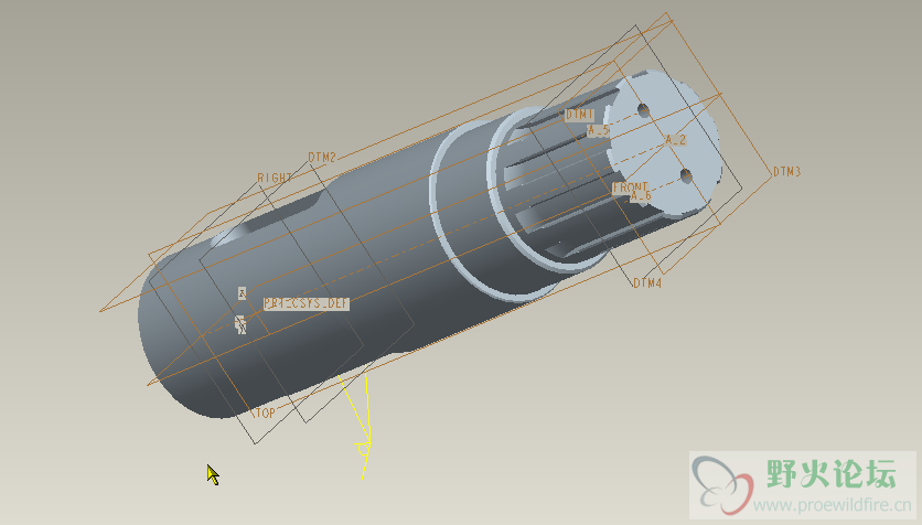

发表于 2009-8-3 16:47 | 显示全部楼层
注意:你画的花键看上去好像是存在应力集中的缺陷。
