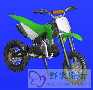

以前的pro-e 3.0和pro-e 4.0给模型上贴花都非常简单, 现在5.0贴花都不知道怎么贴了,有没有那位朋友帮忙指导下
5.0怎么配色和贴花,谢谢了。
