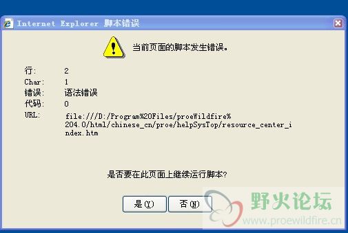

在打开PRO/ENGINEER时,老是会弹出一个对话框,请问各位高手,这是怎么回事

解决的办法就是把网线拔掉,然后打开proe,再把网线插上!进去后!还做多一步!下次打开也没这个问题了:进到去后点"工具--定制屏幕--浏览器--把“缺省情况下,加载pro/e浏览器”前面那个勾取消!
    【特别加 注:此举措的首位倡导者是“nian830906 实习生”于 2009-8-1 14:15(nian830906又发表于 2009-8-1 14:47)在-->野火论坛 “安装及配置”,同时也还有“iampopdeng 破鹏儿高工”】
