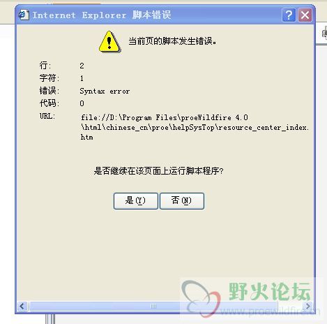

打开pro/e的时候出现下图的脚本错误,虽然找到相关的问题,但是我没有找到解决问题的文件,不知道怎么修改,请哪位高手帮忙指教一下,最好把要修改的文件给我截个图,因为我是刚使用这个软件,所以有点搞不清楚。谢谢了!

你用的是4.0吧。把PROE的浏览器屏蔽掉试试。或者直接断开网络就可以了
今天8.1号刚刚出的问题,好像只有4.0的用户受到影响了,别的版本都没问题。

回复 楼主 lning 的帖子
 这个问题已经由会员朋友“iampopdeng 破鹏儿”(高工)发帖(于2009-8-1 12:42)在《野火论坛》-->《安装及配置》版块,已经解决了!
    “iampopdeng 破鹏儿”(高工)说:“我的解决的办法就是把网线拔掉,然后打开proe,再把网线插上。问题就解决了。”
   俺已当即验证,确实OK!!

 楼主| 发表于 2009-8-1 14:13 | 显示全部楼层
按照“iampopdeng 破鹏儿”(高工)所说的方法,把网线拔掉, 确实就好用了。
可是,以后每次都要先拔网线才好用吗?

我的4.0和2.0都出现同样的问题!连网的时候不能运行!不连网的时候完全正常!希望那位大哥找到问题的答案后给大家分享!谢谢!
发表于 2009-8-1 14:16 | 显示全部楼层
在楼上的方法下!还做多一步!下次打开也没这个问题了:进到去后点"工具--定制屏幕--浏览器--把"缺省情况下,加载pro/e浏览器"前面那个勾取消!
