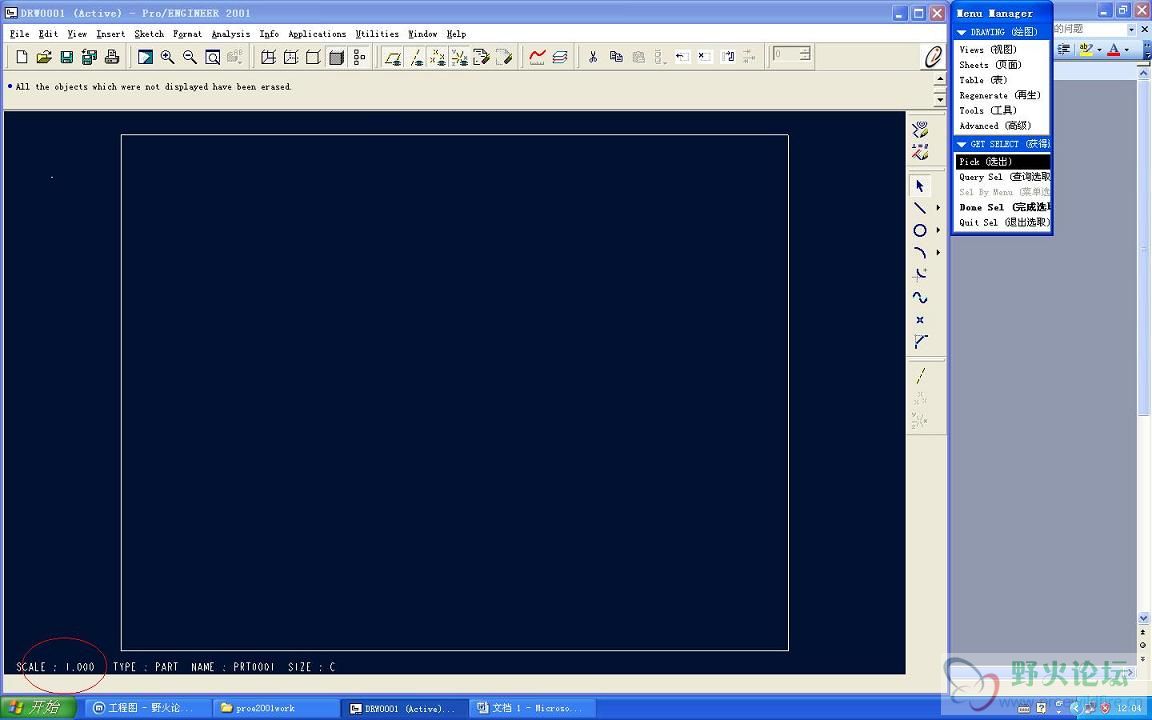

就是页面缺省比例default_draw_scale无论设置为什么值,在增加视图之前,左下角的SCALE都显示为1(我已试过好几个值,都是这样)。增加视图之后,才会变成所设定的值。
我这个是2001版,今天野火打不开,不知道是不是也是这样。
189
 楼主| 发表于 2009-8-1 12:15 | 显示全部楼层
这个是增加视图前的显示。

发表于 2009-8-1 13:51 | 显示全部楼层
很正常,在没有加进去视图之前,工程图只是一个模板,不存在比例问题

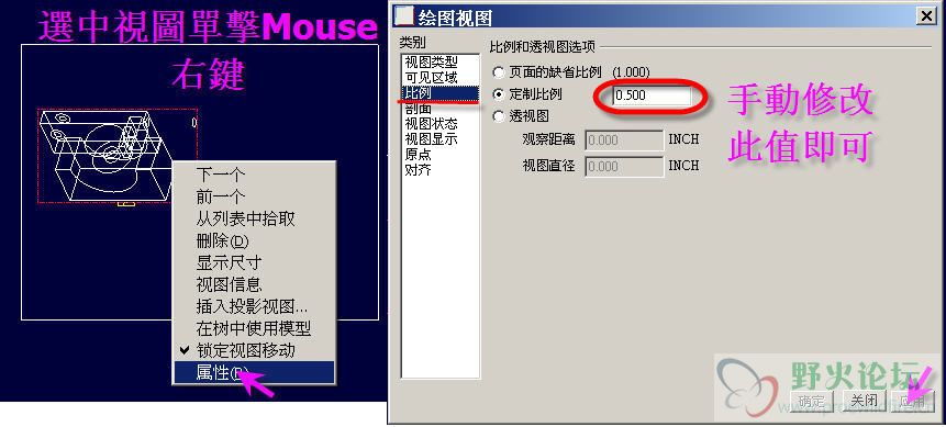

发表于 2009-8-5 13:33 | 显示全部楼层
解決辦法如附檔
SCALE_MODIFY.jpg 解決辦法如附檔

发表于 2009-8-5 16:24 | 显示全部楼层
左下角的比例是总体布局比例,而每个视图的比例都可以通过双击视图后出现的绘图视图对话框来解决。
