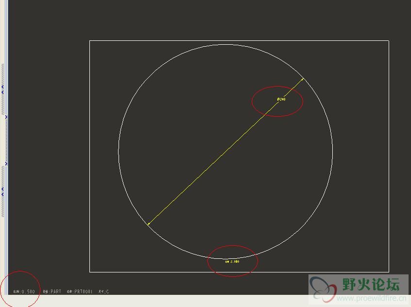

在工程图里选择SCALE为1后,为什么窗口下的显示还是0.5啊?

发表于 2009-7-31 13:52 | 显示全部楼层
你标一下尺寸,看到底是不是1:1的尺寸就可以了

发表于 2009-7-31 13:59 | 显示全部楼层
你说的工程图是指某个方向的视图吧
窗口左下方的比例才是整个图纸比例,改变了这个比例,各视图将随之变化(除非不使用缺省方式)

 楼主| 发表于 2009-7-31 17:44 | 显示全部楼层
如附件图。
1.增加视图时选择的显示比例为2,为什么左下角还有个0.5呢?
2.用系统的“显示-擦除”显示了尺寸,为什么还是原来的尺寸?PRT里画的圆直径是200,那么比例为2时不应当是400吗?
这两个问题非常的困惑我,还请高手赐教!

发表于 2009-7-31 17:47 | 显示全部楼层
直接双击 比例0.5 ,将其改为1.0后试下

发表于 2009-7-31 20:04 | 显示全部楼层
注意单个视图的比例和全局比例有别

 楼主| 发表于 2009-8-1 14:02 | 显示全部楼层
疑问已解决。
