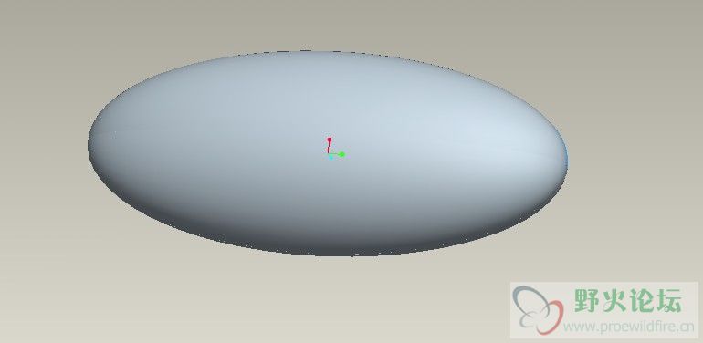

发表于 2009-7-31 11:32 | 显示全部楼层
189
 楼主| 发表于 2009-7-31 11:34 | 显示全部楼层
是扁的椭圆体,不是橄榄球型的。

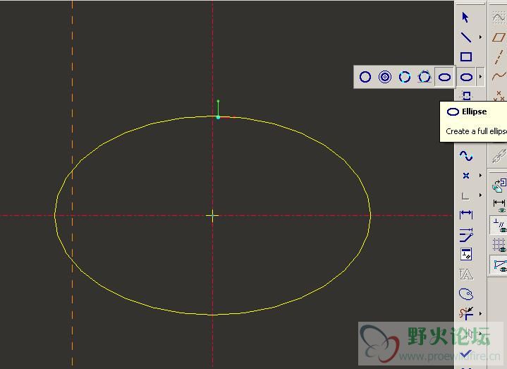

回复 楼主 chen77 的帖子
5.0版本有一个很简捷的功能画椭圆(昨天下午在广州市花园酒店由PTC举行的发布会上演示过程所见)。等着下载安装了5.0,Ge_Men就会更方便了!

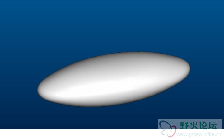

发表于 2009-7-31 12:41 | 显示全部楼层
用vss很简单
