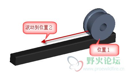

发表于 2009-7-31 06:59 | 显示全部楼层 |阅读模式
以前没做过,有一问题求助大家!!!
想实现车轮在导轨上滚动,如何定义???

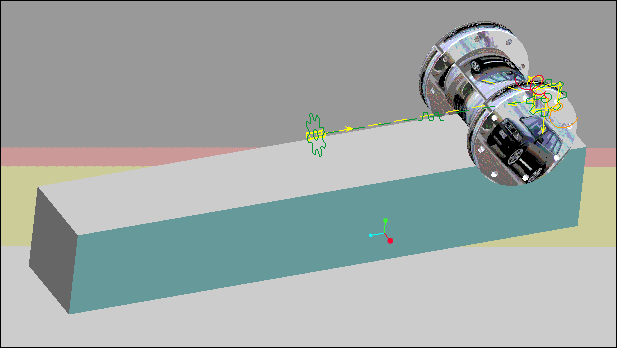

发表于 2009-8-13 08:55 | 显示全部楼层
用齿轮齿条的方法是这样的

发表于 2009-8-20 16:14 | 显示全部楼层
建立一个轨迹 约束类型为槽定义 就可以了
