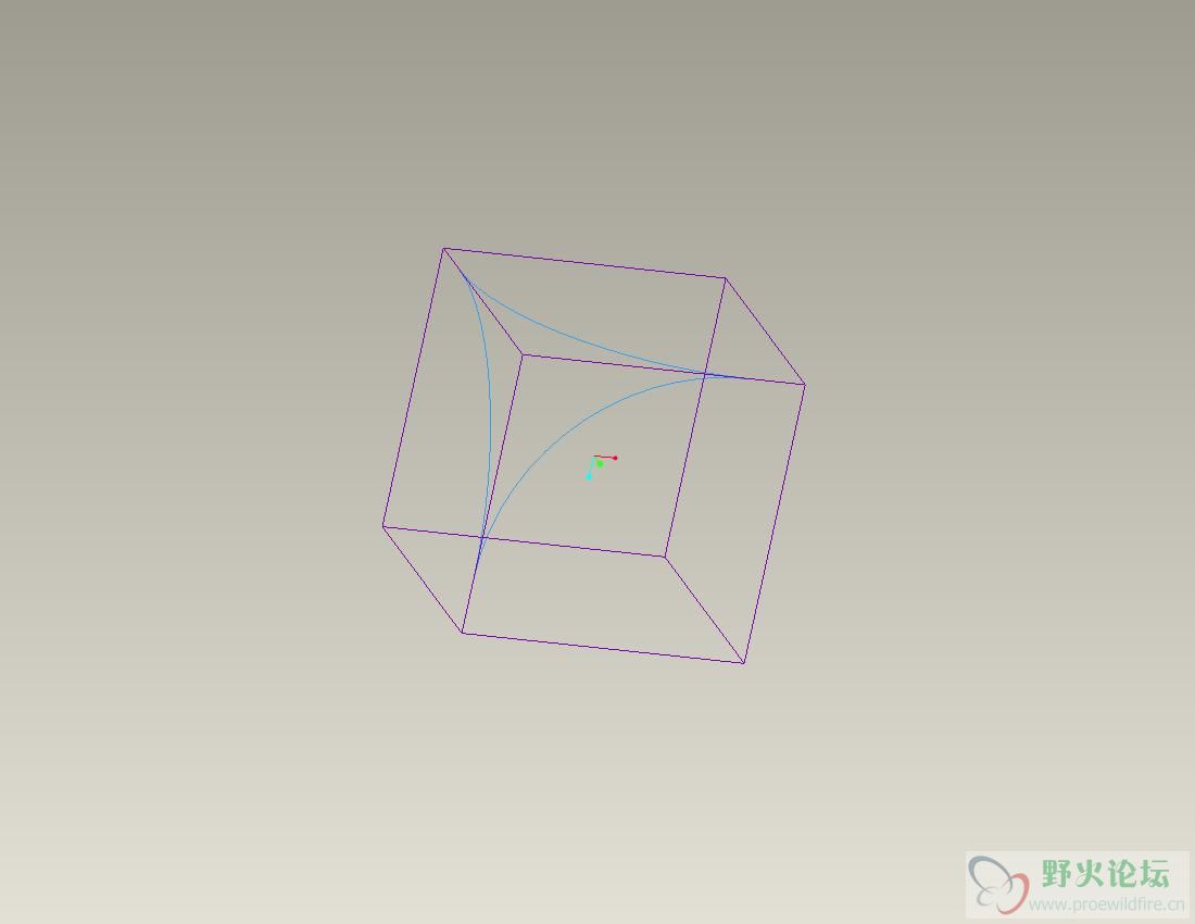

我看到一个帖子,可以用VSS的方式实现立方体的圆角,请问附件是怎么做的圆角(如3条圆弧线扫描成的)

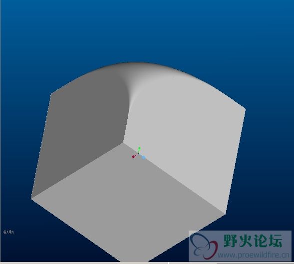

看是不是这样子的?

就是那个意思,能不能把文档放上来啊。我的是4.0的,要能打开哦。我想知道你们是怎么选取,做出来的。谢谢啦

供你参考

怎么我跟着做也做不会那个曲面的。有什么窍门的
