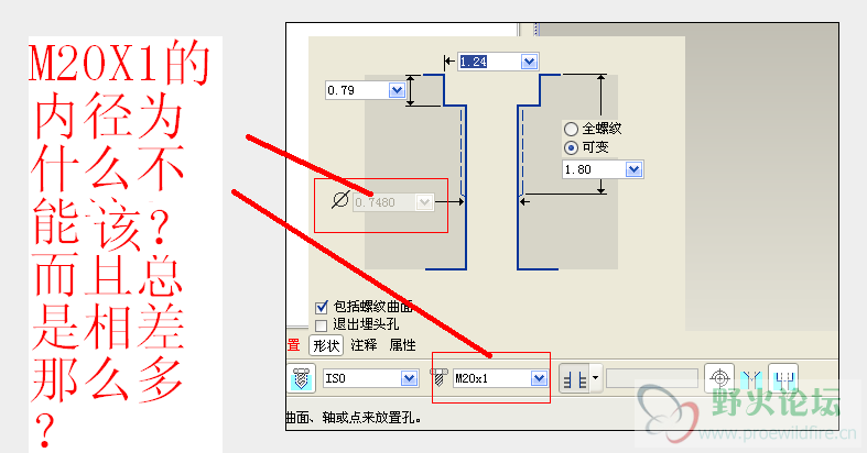

本人是PROE3.O的初学者,但工作中内螺纹与外螺纹经常用到,但内螺纹老出现这样的错误,如图所示: 内螺纹问题.png 222222.png
请问为什么选M20X1的螺纹,内径才0.748mm,而且不能改动,无论选多大的内螺纹,内径总是零点几,因此,电脑常显示画孔失败,我真是百思不得其解,忘高手赐教!

发表于 2009-7-30 20:44 | 显示全部楼层
你还没放置好呢
先定位吧!

我定位了,我根据林清安的视频每一步都一样的做下来,做了好几遍,都不行,我自己看他的录像,M20X1的螺纹出来的形状里内径是19mm,而我的是0.7mm……

发表于 2009-7-30 21:07 | 显示全部楼层
你放置好了
定位好了 放置两字就不是红的了  那个直径参数也就激活了

发表于 2009-7-30 21:22 | 显示全部楼层
应是配制文件设置问题
具体是哪项希望有高手指点

我找到答案了,是单位与模板不对,用MMNS就可以了,但做出来的好像是螺纹底孔,不是螺纹

难道内螺纹需要再就行其他操作才能看到螺纹的轨迹吗?

发表于 2009-7-30 23:30 | 显示全部楼层
隐藏线模式就能看到了
