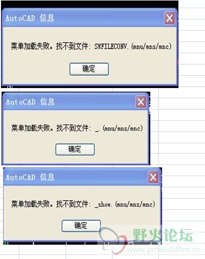

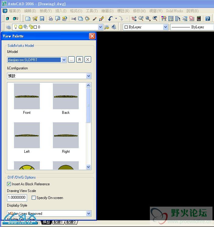

1.Adobe 菜單往往是沒多大作用,直接用打印機就可以框選打印,用此菜單反而不方便.
2.當我們先打開solidworks零件再打開CAD2006時會出現如下圖視窗,並且此視窗關不掉很煩.附件教你如何去除.
3.CAD出現:菜單載入失敗.找不到檔:SWFILECONV.(MNU/MNS/MNC),這個是由於你安裝了solidworks造成的,你只要退出AUTOCAD然後刪除掉AUTOCAD安裝目錄下的swfileconv.arx文件,即可.
      百試不爽!
