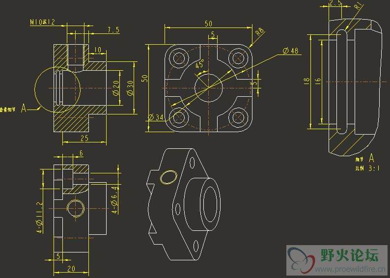

发表于 2009-7-29 22:26 | 显示全部楼层 |阅读模式
如下图,多谢了

发表于 2009-7-29 23:26 | 显示全部楼层
很好
4-R8
重要尺寸加上公差就更完美了

发表于 2009-7-30 08:58 | 显示全部楼层
用proe出工程图出成这样已经真的不错了,尺寸比较完整。
以下个人见解仅供参考:布局上可以再完善下,那个放大图没必要那么大,
2:1就够了,位置可以和3d图换一下,加了图框就完美了。

发表于 2009-8-27 23:29 | 显示全部楼层
直径怎么拐角的?
发表于 2009-8-28 16:11 | 显示全部楼层
主视图中最好把5尺寸该为两边对称标注10  细节图上少了宽度尺寸

发表于 2009-8-28 21:38 | 显示全部楼层
线条粗细不分明
