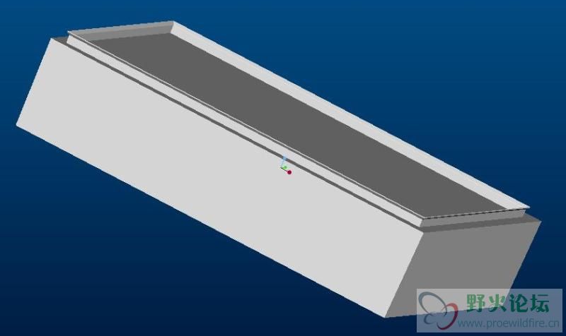

有会的朋友帮下忙,我想从实体转钣金,转了很久都没成功,没有什么好的方法.
直接从钣金画,边与边之间的缝隙太大,这样就不方便焊接了,有的会的朋友帮下
jixiang.prt.rar

楼主的那个扫描特征应该改成有内部因素的,然后转版金的时候再抽壳就可以了。像你现在这样子是没法转的

最上面那个薄边先别画
抽壳完用法兰壁生成
试试看吧

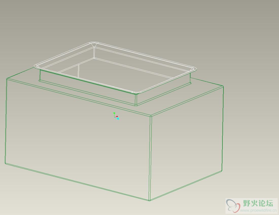

问下  那么用延伸壁功能  不是可以让缝隙少很多么???
我也是在学习钣金中@@@@@@
看了上面的说明来了个  LZ看看这种模型有没有用

最上面的那几个斜边是用梯形做的,但我不知道角度该怎么设定

感谢大家的帮助,问题我当天晚上自己解决了.
文件就不上传上,我说一下我的做法:
1.先用曲面把整个特征做出来,当然要封闭的
2.实体化
3.转换成钣金
4.再创建转换,这样就可以展开了,做出的产品也就是边边相连"无缝"
