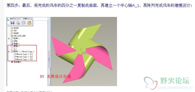

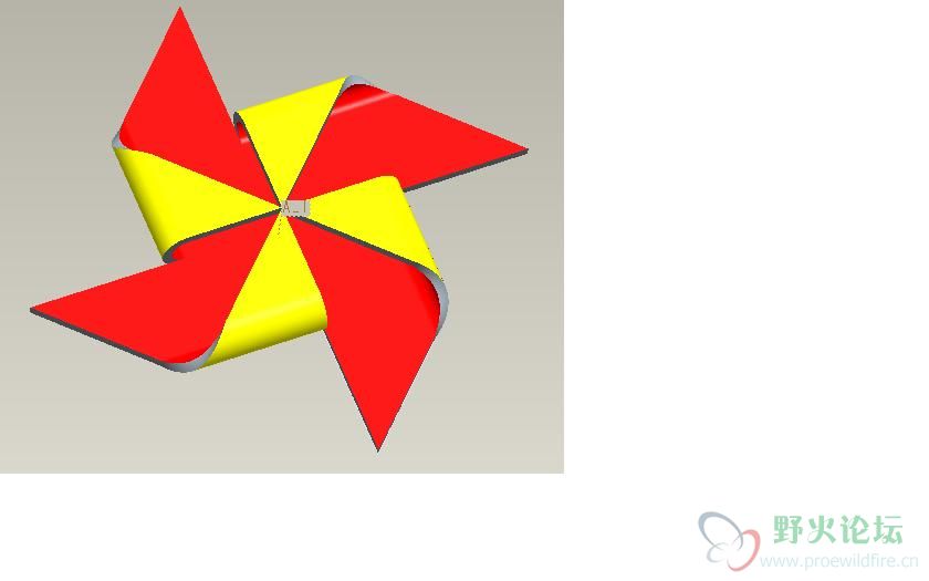

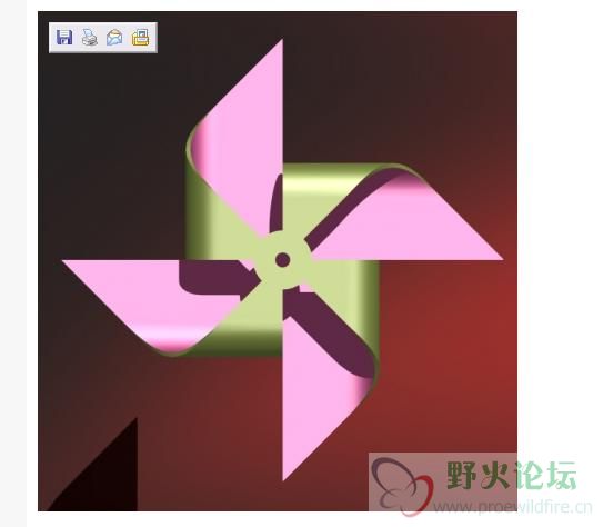

我想画一个风车 如图所示 可是最后一步不知道怎样操作~请各位帮帮忙 ~  各位看一下最后一幅图~上面说 “将完成的风车的四分之一复制成曲面 然后阵列”~就是这一步不知道怎样操作~
[ 本帖最后由 sunfeng002 于 2009-7-29 21:18 编辑 ]
风车成形的样子
风车成形的样子
就是这一布要复制成曲面 不会
就是这一布要复制成曲面 不会

楼主,最后一步的意思是要你选择一个你刚刚折弯好的面,然后复制,粘贴,再用粘贴生成的面去轴阵列。就可以生成四个面了,然后再实体化就行了。

 楼主| 发表于 2009-7-31 10:45 | 显示全部楼层
回复 2# OliverLi 的帖子
能不能具体一点 我不知道该这样复制

原帖由 sunfeng002 于 2009-7-31 10:45 发表
能不能具体一点 我不知道该这样复制
在如图位置选几何
---选择要复制的面---编辑---复制---粘贴
