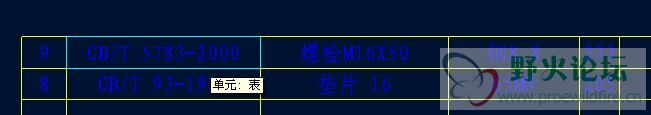

三维建模本人已经基本完成,在做零件标题栏的时候(用重复区域做的BOM表),婆姨把标准件,比如我的所有螺栓(不同长度)的都归到一栏里,
因为那个不同长度的螺栓是用家族表做的,婆姨大概把他们看成同一个零件了,
所以归到一栏里,大家有没有办法把他们分开,谢谢(比如不同长度的螺栓分开)

不同长度在族表里是不同的实例,一个实例一行
