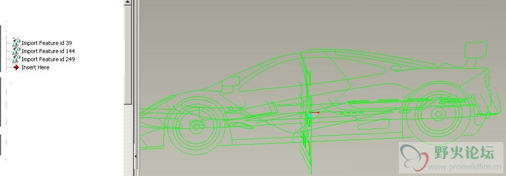

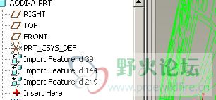

看人家逆向工程里做的车,前面有几个特征好像是从外面导入的,请问这是用的哪个命令呀。

回复 楼主 MICWEN 的帖子
您所指问的是id39、id144、id249吗?
那是组件的信息资料:特征(内部特征)编号。您的Pro/E界面-->左击“信息”下拉菜单-->点“特征”-->“选取一个项目”-->左击要查看的特征(或组件)-->界面的“浏览器”显示框内就出示所点击到的模型部位(组件)的“父项”“子项”“特征元素数据”……。

回复 3# yun0336wu 的帖子
我想知道这个线框是用什么做出来的,并且怎么导入到PROE中的。

回复 5# MICWEN 的帖子
这是用逆向生成的iges文件或者其它的文件,再用pro/e打开就行了。

发表于 2009-7-31 07:51 | 显示全部楼层
插入-共享数据-自文件
