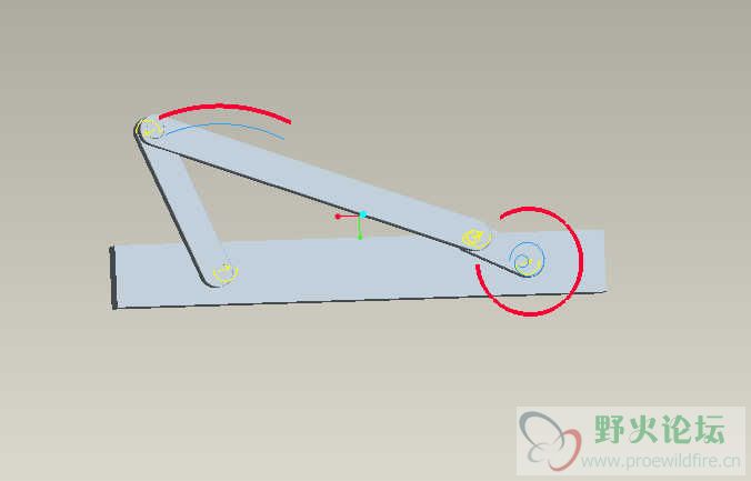

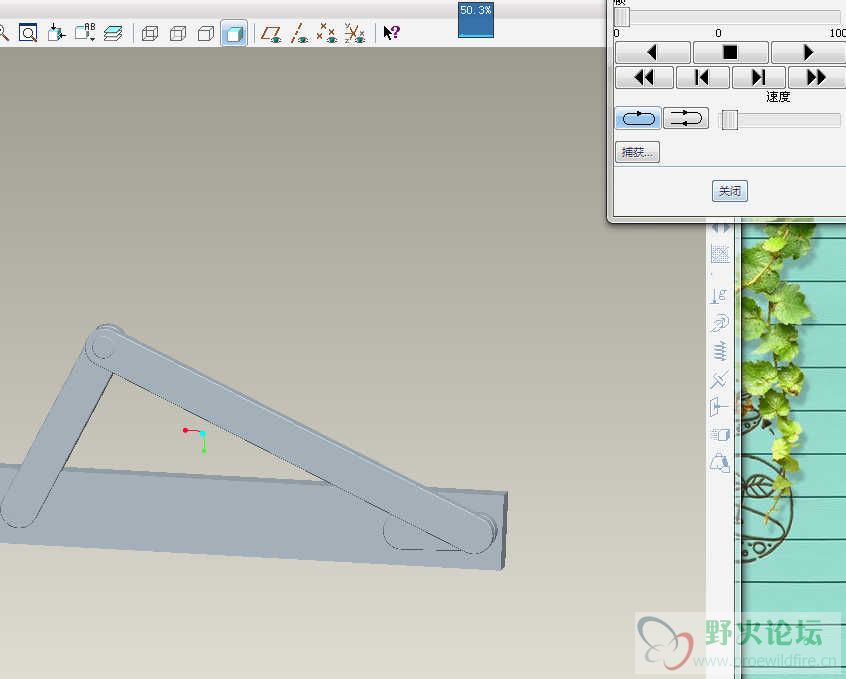

学过曲柄摇机构,但没真正用软件分析一下,今天来试试。
零件建模比较容易,就四个杆。装配也不难。我会上传prt和asm的。
在此我用图片简要分析一下运动分析方法!
[ 本帖最后由 tianya1988218 于 2009-7-29 08:11 编辑 ]
186
255
 楼主| 发表于 2009-7-28 23:21 | 显示全部楼层

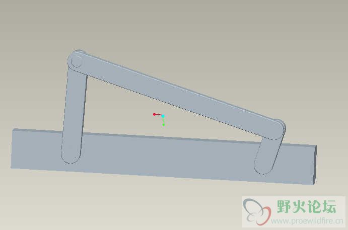

选择插入中伺服电动机,加入电动机并运动,没出现错误提示。
186
255
 楼主| 发表于 2009-7-28 23:25 | 显示全部楼层

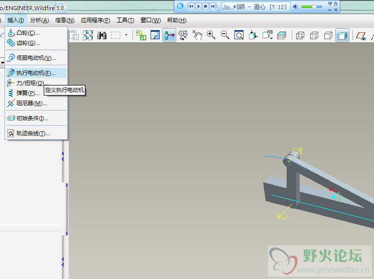

选择回放可以看到运动动画,继续看~~
选择插入执行电动机,设定执行电动机
186
255
 楼主| 发表于 2009-7-28 23:28 | 显示全部楼层
定义执行电动机时选取运动轴,定义数值为常数a=30如图,当然可以定义为其它函数

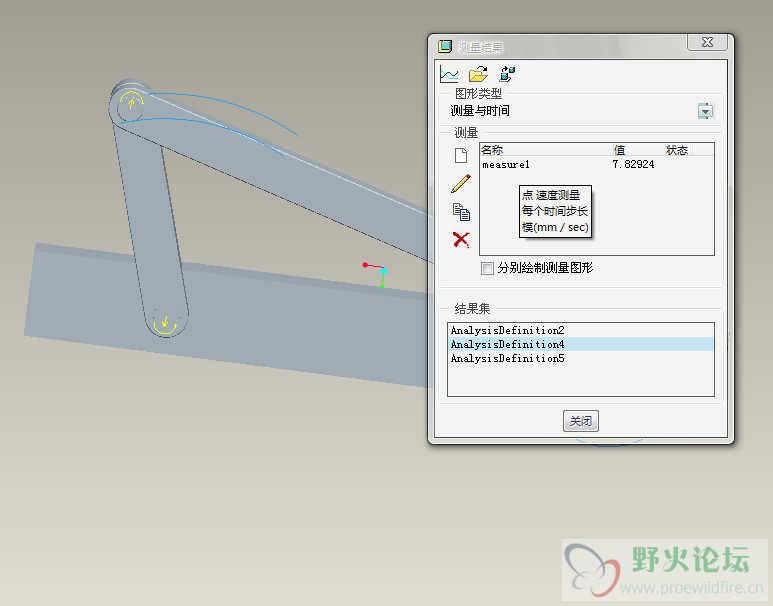

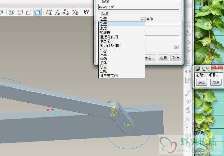

选择分析里的测量,选择测量速度或加速度
186
255
 楼主| 发表于 2009-7-28 23:33 | 显示全部楼层
选择要测的点和结果集,出现速度值,单位毫米每秒

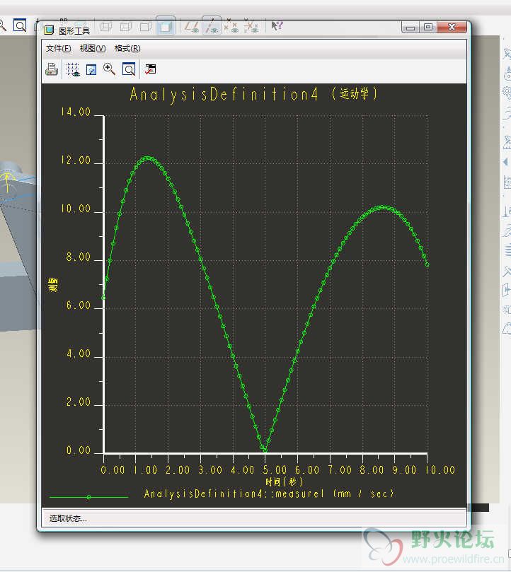

 楼主| 发表于 2009-7-28 23:35 | 显示全部楼层
选择图形,出现图形工具如图
186
255
 楼主| 发表于 2009-7-28 23:38 | 显示全部楼层
当然还可以测量加速度等参数的。另外选择插入中轨迹曲线,可以生成轨迹。还可以自己测量质量,检查全局干涉等等。
