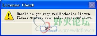

我按照镜像文件里的说明安装后engineer使用没问题,可是mechanica的破解我死活找不到说明里的\i486_nt\bin和\i486_nt\ptc文件夹,只有\i486_nt\obj文件夹,我把破解文件放到\i486_nt\obj文件夹破解后mechanica不可用,显示unable to get your required mechanica license.请问怎么解决呀?

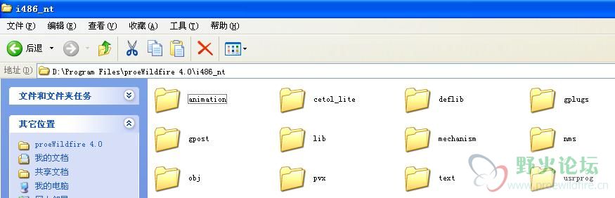

 楼主| 发表于 2009-7-28 22:01 | 显示全部楼层
我的proeWildfire 4.0\i486_nt下的所有文件夹,没有破解文件里说的\i486_nt\bin和\i486_nt\ptc文件夹呀

你没有破解好Mechanica。
把相应的破解补丁分别复制到X:\Program Files\proeWildfire 4.0\mech\i486_nt 目录下面的\bin目录和\ptc目录里面,运行破解就可以了。
