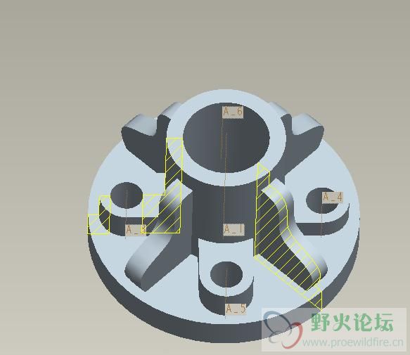

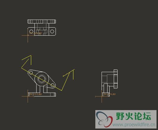

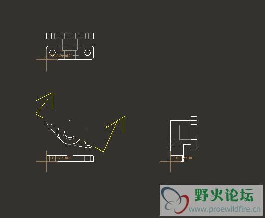

请问一下 “变截面剖
绘制视图——剖面-——2D——新建——偏距--双侧,,画剖面截线。。
”   怎样画剖面截线。。 ??  首先看图一 是我想要做剖面的地方。  然后图2 是我做完后的结果, 我其实想要的是有许多斜线的剖面的图 不是那样直接把上面半部分切掉的图~不知道什么做,请教一下各位

发表于 2009-7-31 14:10 | 显示全部楼层
楼主是想要这样的剖面吧?
步骤为
视图管理--X截面---输入界面名称---按回车--偏距双侧单一 完成--然后选择要绘制截面的平面 ----正向--缺省---绘制截面(就是绘制一条线,是你想要的截面线。
 楼主| 发表于 2009-8-8 16:01 | 显示全部楼层
