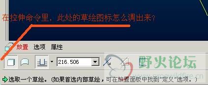

我装好的野火3.0在拉伸命令里怎么草绘命令没有,见图。
请教如何调出谢谢

你點放置工具欄,選個平面就行了

2.0之后的版本好像都是没有该图标。本来是想在学习一下3.0,不过让朋友买了一本书是4.0,打开时报时高版本,只好安装5.0……郁闷……

我看到视频教材里,有这个命令的。也不知道是不是版本问题

新版的就是那样的,你可以点 右键,内部草绘

原来如此。谢谢!
