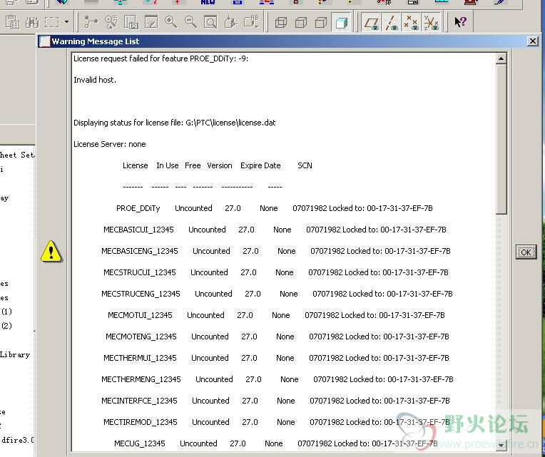

请重生ptc_licfile.dat,重走一遍安装及解密步骤。

不知你换主板后有没重装系统?
如重装了,那肯定打不开。
建议重装PROE(个人建议)
你先等等看还有哪些好的方法吧,实在不行就重装了

重装要不要把原来的册掉呢
发表于 2009-7-28 11:19 | 显示全部楼层
物理地址变了.安装的时候有一个替换地址那个吧,再换一次试下看,不行就只有重装了.

你的地址已经改变,建议重新安装

把ptc_licfile.dat里的网卡号改成新主板的号!我的系统装了几回 ,破衣都没重装过.很好用的!

已经重新装好了,可以用了,谢谢这么多位的帮忙啊

主板都是集成网卡的 网卡序列好变了改下*。DAT的钥匙文件的网卡序列号
