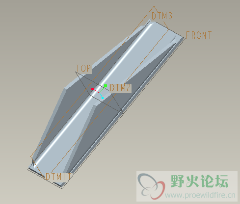

本人刚学系钣金几天,遇到下面个问题
如图所示钣金件 在镜像侧壁平整面得时候
方法一 直接选中侧面,运用编辑下的镜像 提示需要选择一边与侧面相连 选平板下面的线怎么出错呢 该怎么选呢还请大侠赐教啊
方法二 选取编辑下面得特征操作 选取西面平板的中心面做镜像平面  怎么镜像后原侧边也发生偏移了呢
小弟 谢谢啦

发表于 2009-7-28 10:15 | 显示全部楼层
钣金我提倡镜像
镜像修改起来不方便

发表于 2009-7-28 10:32 | 显示全部楼层
钣金里用起来比较烦琐~~~~ 建议楼主试用下选中特征ctrl+C   复制 然后ctrl+V 粘贴到你要到得边即可
参考下哈~·
 楼主| 发表于 2009-7-28 10:42 | 显示全部楼层
采用复制方法我也试过  不过好像要涉及到角度旋转的问题  直接复制并不能得到

发表于 2009-7-28 12:21 | 显示全部楼层
再平整一次

发表于 2009-7-28 13:32 | 显示全部楼层
镜像得到的实体由于参照的不同而会发生变化

发表于 2009-7-30 01:46 | 显示全部楼层
鈑金里好像沒有必要使用鏡像,因為畢竟還要選擇邊,好麻煩,修改也不容易。
像你貼圖所示的零件,爲什麽不拉伸一個U形,然後去除不需要的邊角?

发表于 2009-8-4 12:59 | 显示全部楼层
镜像后需要修改参照
