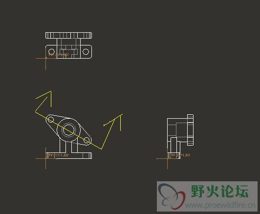

proe 工程图里面的斜剖面不会画了 详细的图传上了~我想画的是图上黄色箭头处的剖面。谢谢各位知道一下~对了 能不能教教我变截面剖啊~

在黄色箭头处创建一个剖面
然后使用辅助视图就可以

变截面剖
绘制视图——剖面-——2D——新建——偏距--双侧,,画剖面截线。。

原帖由 guopion 于 2009-7-27 21:40 发表
变截面剖
同意。

回复 4# xxshilizhi 的帖子
请问一下 “变截面剖
”   怎样画剖面截线。。 ??

插入——绘图视图——旋转——建一剖面——-A-A剖
