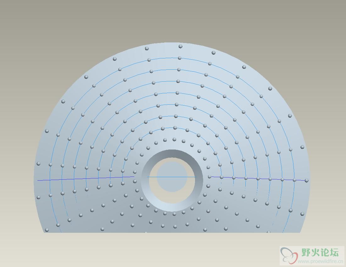

如下图,外圆与内圆是不同轴的,表面上的圆点阵列要求为:最里一圈与内圆同轴阵列,最外一圈与外圆同轴阵列
本人试了好几次都没成功,特向大家求助解决,非常感谢~~

两个扇形面部同轴还是??
看不出来啊

使用尺寸阵列
利用递增关系

周向以角度为增量,径向是通过关系式增量做的,最重要的是建立合适的关系式,以便在径向尺寸变化时径向阵列是均布的。

我是用的笨办法,就是先把这些点阵列的轴画出来。然后再分别阵列这些点。有些是坑,我就懒得画了。

从图上看,好像是同轴哦,我要的是不同轴的

每一个都不同轴,不是有prt可以看吗。正在想关系式怎么弄。
