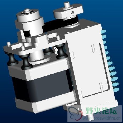

如何画同步带?

额,就这样拉伸,切割画不行吗?它总不是软的吧……

画这个不难,难的是装配。和运动仿真。我做过这个,现在在网吧里,文件都在自己电脑上。我好像是在论坛里学的。你去搜索皮带传动试一试。要不试一试链传动。这一类的。

不可能那么多的齿,一个一个的画呀。我用阵列里面的沿曲线放置, 老是在拐弯的地方不能贴合,

在proe里面没有皮带的运动(或许我不知道)都是通过在皮带上装配一个圆柱来实现皮带的假运动。
小圆柱与皮带装配为 槽连接。
连个齿轮为销钉连接。
不知道这么说,对楼主有帮助么。

可以使用vss,mod循环

你们所说的VSS和MOD是什么意思呀?好多人都这样说,我还是不明白
