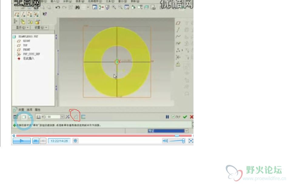

PRO 3.0 M180 操作问题
首先声明,本人不懂PRO/E,只帮忙安装,出于好心帮人,下载了论坛里的3.0 M180版本,装好了以后,单位MM来用了,(估计MM是菜鸟),她首先 新建了一个 零件(画杯子吧),后来想拉伸 ,想擦去中间,发现PRO/E的擦除按钮是灰色的,而说软件不好用 有问题,说我没装好.....,我郁闷了....请教大伙到底是软件问题或者是操作问题~~在线等                  (大概就是红圈范围内的工具按钮) 1.JPG

人的问题,第一步拉伸的时候不能去除材料,可以在原有实体的基础上去除材料

 楼主| 发表于 2009-7-27 16:45 | 显示全部楼层
这个图是网上截的,意思就是哪个工具~~

很简单的问题看来那个MM真的很菜啊
这个要俩步拉伸第一个拉伸做个圆柱第二个选择第1步拉伸圆柱的一个圆柱面做草绘面就可以去除材料了
发表于 2009-7-28 11:14 | 显示全部楼层
草绘同心圆,直接拉伸就可以得到
