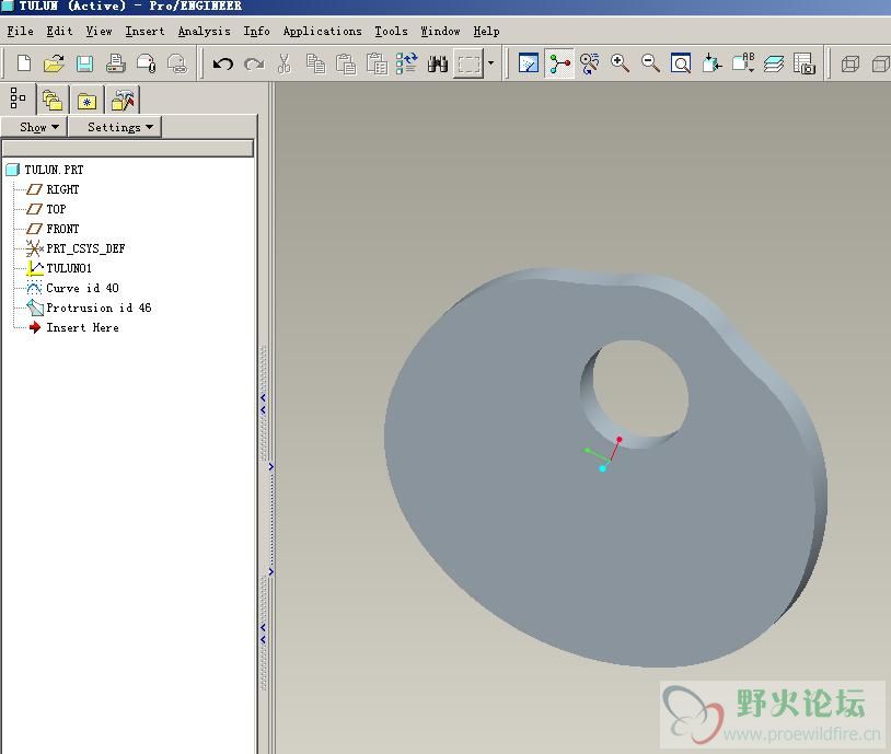

发表于 2009-7-27 12:06 | 显示全部楼层 |阅读模式
这个凸轮的关系式是evalgraph("1", trajpar*129.2)我想知道那个129.2是怎么来的谢谢了初次学习请多多帮忙

发表于 2009-7-27 12:27 | 显示全部楼层
轨迹所对的圆心角度数

发表于 2009-7-27 13:36 | 显示全部楼层
原帖由 qrttvs 于 2009-7-27 12:27 发表
轨迹所对的圆心角度数
不是度数,是长度。

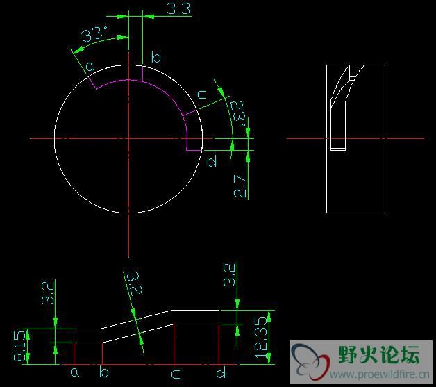

回复 楼主 yanj00123 的帖子
楼上的说的没错,就是从轨迹起点到终点所扫描的角度。  33+90+X=129.2度。
X的角度是d点相对于x轴的角度,这个你要自己算下了

发表于 2009-7-27 13:37 | 显示全部楼层
如果是扫描整个圆周的话对的就是360度

发表于 2009-7-27 16:45 | 显示全部楼层
回3楼的,长度指哪个啊?  弧长?
你的prt中,图形X坐标最大是34.XX    但轨迹的圆心角有100多度,所以扫描时会被按比例“放大”     其实我对这个函数理解不是很透彻,我还是认为轨迹是圆弧时,横坐标表示的是角度

发表于 2009-7-27 17:32 | 显示全部楼层
rajpar代表的就是一个从0不断地变化到1的变量
Trajpar是Pro/E的内参(轨迹参数),它是从0到1的一个变量(呈线性变化)代表扫出特征的长度百分比。在扫出的开始时,trajpar的值是0;结束时为1。使用举例:在草绘的Relation中加入关系式sd#=trajpar+n,此时尺寸sd#受到trajpar+n控制。在sweep开始时值为n,结束时值为n+1。截面的高度尺寸呈线性变化。若截面的高度尺寸受sd#=sin(trajpar*360)+n控制,则呈现sin曲线变化。
这是以前别人发的,你看下吧!
