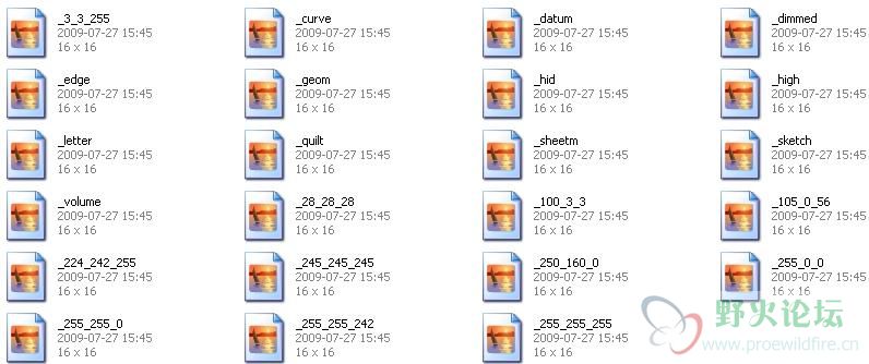

每次转的时候都转不起,一按确定或者导出就自动关闭了PROE,并在工作目录创建N多小图片,请问是怎么回事啊?绘图选项设置用的是前面3.0一直用的设置。
知道或者发生过类似情况的请进来讲一下!

我试出来来了   好像是只能转换成CAD2007     转换为2004或者2000都要自动退出   郁闷

:) 你试着将3D图的显示,由阴影显示改为线框显示,应该就可以了。

不能设置线性什么的   我试去试来N此   郁闷哦

关于转CAD 我试过卡死的情况就是 在零件较复杂的时候:用 着色显示 转出--> 卡死-->重启PROE -->用线框显示-->转出CAD格式--> OK(成功)~
