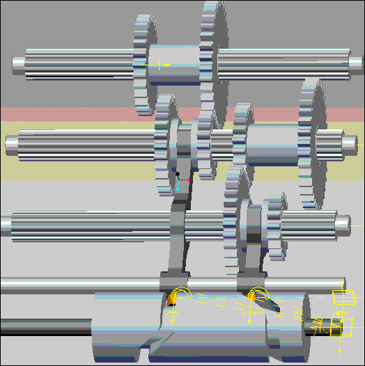

[原创] 请机床高手指点此齿轮换档机构的不足

这个2X2的四变速小齿轮箱骨干组合的两个凸轮位置还可以适当靠近一些,以求“齿轮箱”的体积缩小,减低成本,并从而提高一系列的技术及经济指标。

言之有理,言之有理。
俗话说:“外行看热闹,内行看门道”。
是的,最大的好处是提高了所有轴的刚度。谢谢指点!

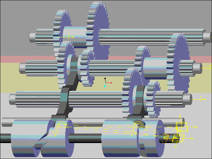

移了一下,看看效果
实际上在机床中:
1.各传动轴是不可能放在一个平面上的。
2.最终输出轴上的齿轮是靠近主轴轴承的,以防影响主轴刚性。
3.齿轮的模数、齿宽和中心距不应该是相同的。
4.最终输出轴是尽量不用花键的,同样是防止影响主轴刚性。
5.各传动轴上的花键尽量不做到底,既降低加工成本,又提高轴的刚性。
6.中间各传动轴的轴径很少是相同的。
还有很多细节问题,请高手们不吝指教!

最终输出轴不用花键是为了防止影响主轴刚度,那一般用什么??

平键就可以了,图片中后三根轴都是花键这是不对的,在齿轮滑动处用花键是利于齿轮换档,对于固定齿轮是不必要的,当然键的强度是验算合格的。
