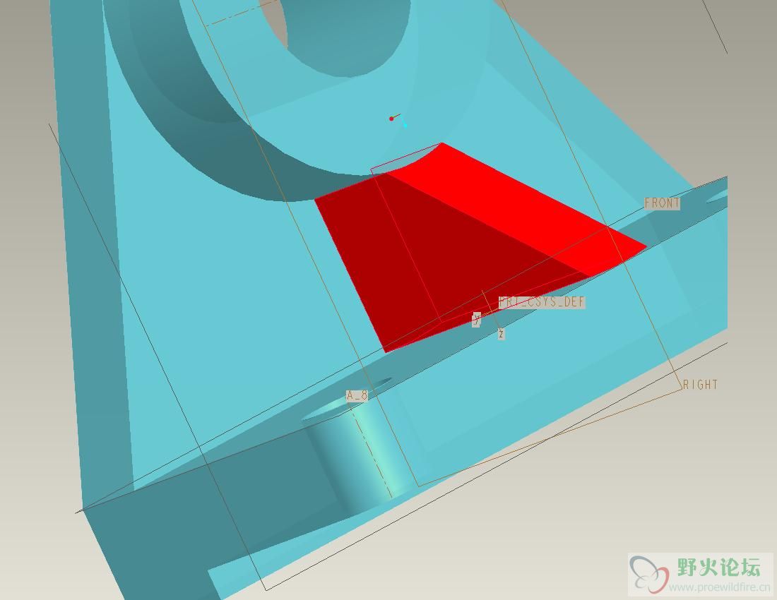

请高手指点一下,我用筋工具所做的筋,如图所示,筋的下底面与底板衔接的不是很好!
请问如何解决!!!!!!

这个问题本来就这样,如果不想要这样的效果可以用拉伸来做

其实 野火老大说的不正确 这种情况是可以避免的
具体操作是 分两步做筋板 也就是做两次筋板
我不知道怎么发图 不然我可以把做好的图发给你看 完全可以避免这种情况
