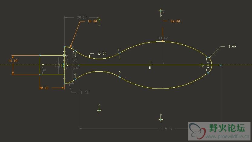

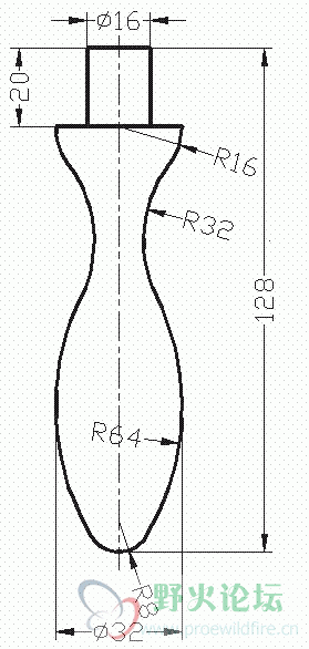

新手大家别见怪 麻烦各位高手指教 如图这样的圆弧应该怎样画?

发表于 2009-7-25 14:40 | 显示全部楼层
是不是应该给最粗的地方和最细的地方给个尺寸约束?

发表于 2009-7-25 15:09 | 显示全部楼层
你定好基准点,然后画,是要设置约束的!

发表于 2009-7-25 21:33 | 显示全部楼层
分段大概画出形状,然后用约束,再剪掉多余的部分

发表于 2009-7-27 00:44 | 显示全部楼层
建议楼主大概画出轮廓,再设置好相关相切约束,必要时可将某些尺寸锁定,然后慢慢修改图形也可.........附上草图....
