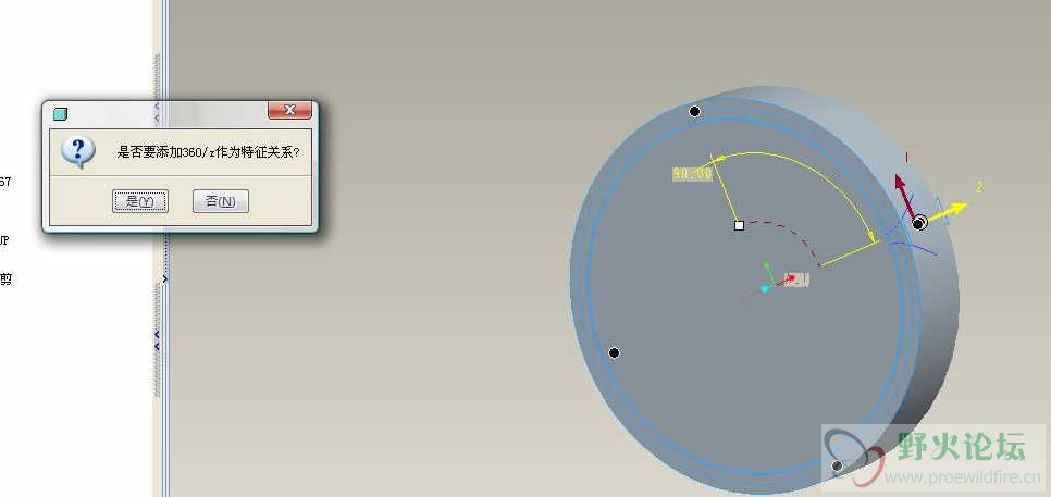

 楼主| 发表于 2009-7-25 15:21 | 显示全部楼层
15.阵列齿槽。
选择轴,齿数38,角度360/z,确定。

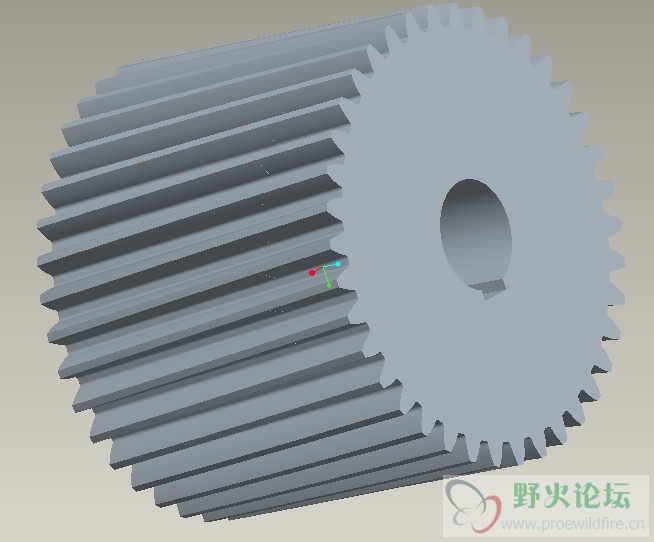

 楼主| 发表于 2009-7-25 15:23 | 显示全部楼层
16.
阵列后的结果。
186
255
 楼主| 发表于 2009-7-25 15:24 | 显示全部楼层
其它简单操作略。
斜齿轮如图所示~~

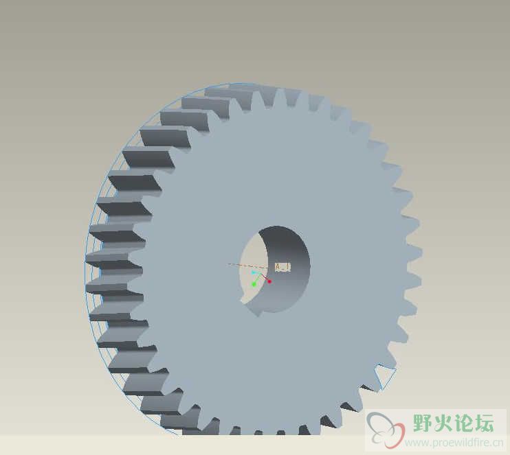

发表于 2009-7-26 23:45 | 显示全部楼层
怎麼看起來像是直齒齒輪?

 楼主| 发表于 2009-7-27 14:26 | 显示全部楼层
回复 26# dohc-vtec 的帖子
螺旋角小而齿轮宽度小啊,此外还有放置角度问题(看的角度等)
[ 本帖最后由 tianya1988218 于 2009-7-27 14:31 编辑 ]
186
255
 楼主| 发表于 2009-7-27 14:28 | 显示全部楼层
这个和那个齿轮一样的螺旋角参数但是齿轮厚了
