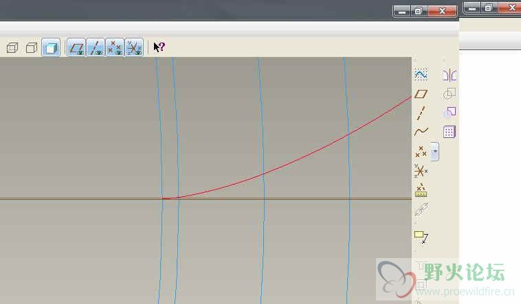

 楼主| 发表于 2009-7-25 15:02 | 显示全部楼层
5.渐开线如图所示

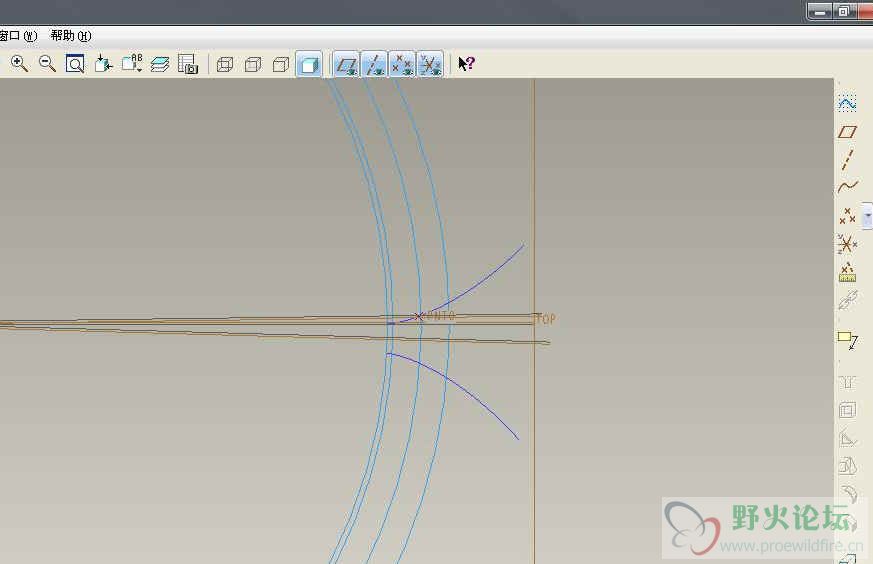

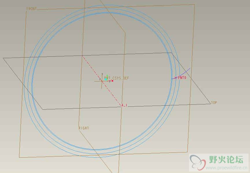

 楼主| 发表于 2009-7-25 15:03 | 显示全部楼层
6.创建基准点PN0和基准轴A_1,基准点为分度圆与渐开线交点
如图所示:

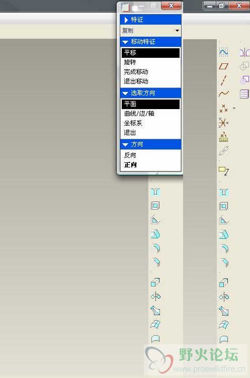

 楼主| 发表于 2009-7-25 15:12 | 显示全部楼层
10.复制齿廓曲线,一次单击编辑,特征操作,复制,移动,完成。平移,选front平面,选择刚才的齿廓曲线,正向,输入偏移距离为b。再选择旋转,曲线/边/轴,选A_1为参照
输入角度:asin(2*b*tan(beta/d))/3
186
255

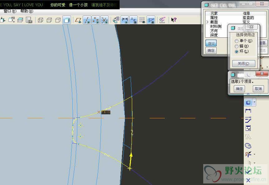

 楼主| 发表于 2009-7-25 15:14 | 显示全部楼层
11.创建第一个轮齿。
依次选插入,混合,切口,平行,规则截面,草绘截面,完成,值的,完成,新设置
平面(选front面),选取设当方向,缺省进入草绘环境。单击通过边创建图元,类型选“环
186
255

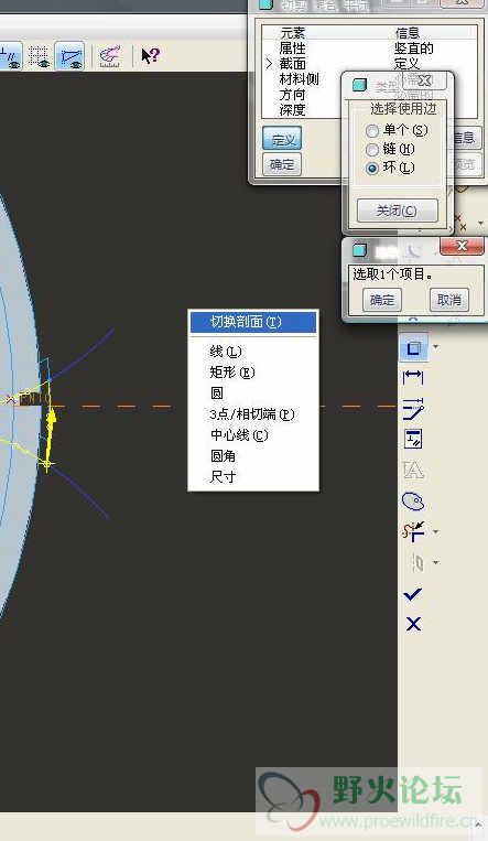

 楼主| 发表于 2009-7-25 15:16 | 显示全部楼层
12.继续创建轮齿操作。
在图形区右击,停留稍许时间。单击切换剖面,如图
继续按上一步相同方法选取另一个复制的齿廓曲线。注意,两曲线是在同一面FRONT上。
186

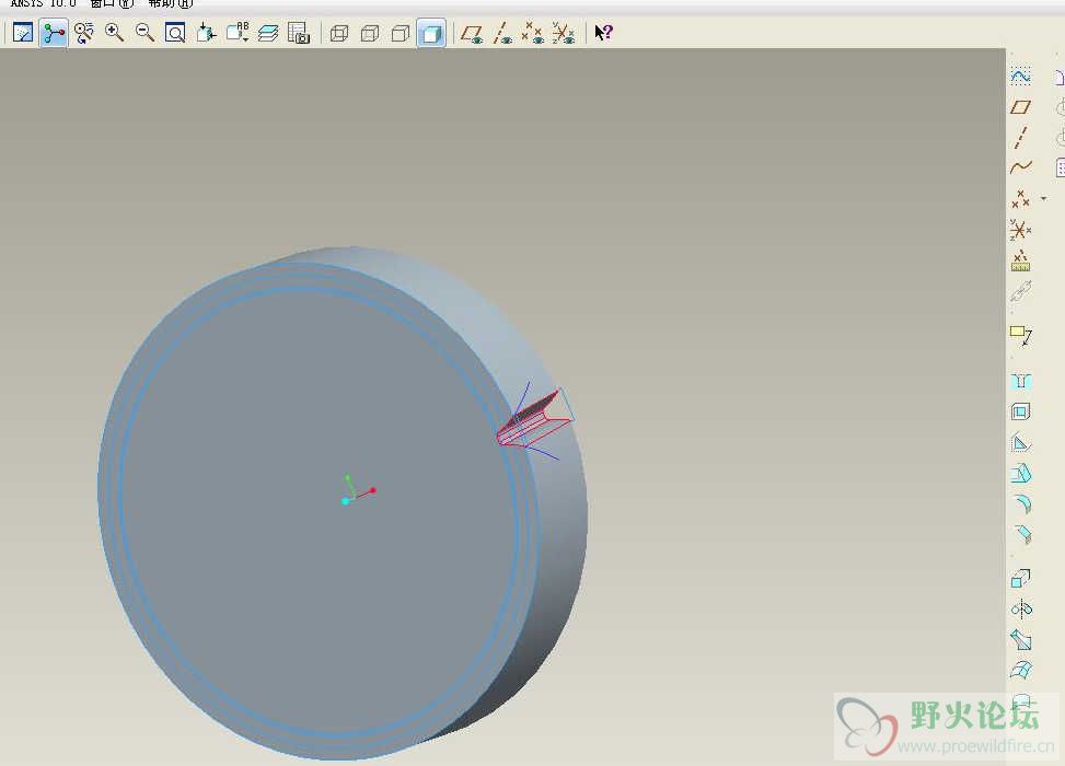

 楼主| 发表于 2009-7-25 15:17 | 显示全部楼层
13.
上一步确认后,依次单击,正向,盲孔,完成。
输入深度值为b(定义好的参数b=50)。
186
255
 楼主| 发表于 2009-7-25 15:19 | 显示全部楼层
14. 单击菜单管理器确定按钮。
第一个齿槽完成。
