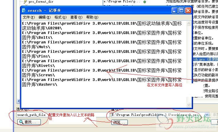

对与大型组件,我门一般会将不同不同部件放在不同文件夹下,这样就出现了一个问题,
下次打开该装配图proe会提示找不到你的标准零件。那
么如何才能既保证把标准件库存放在一个相对独立的文件夹里面便于管理,
又能在调用装配的时候自动找到相应的标准件呢,现提供工程上实际采用的办法:
第一:
要么设置search_path项(可多次设置多个搜索目录),
如果写太多,config 配置选项就会显的杂乱;
第二:
就是设置search_path_file选项,编辑一个文本,
把你常用标准件库的路径写到该txt文件里面(可写多个目录),
这样只要在工作目录里放个txt文件,然后在配置项里写上该文件的目录即可。
今天实验了第一个办法,可行,可从不同目录里搜索到标准件
,但是用第二种方法的时候怎么也没有成功过,
大虾们能告诉下用第二种方法的时候要注意什么问题才能成功使用吗????

可能是路径里带空格或者小数点引起的吧,你可以去掉或者把整个路径用引号引起来试试,还不行就是你 config.pro 设置的有问题,没正常调用

不支持中文路径?
