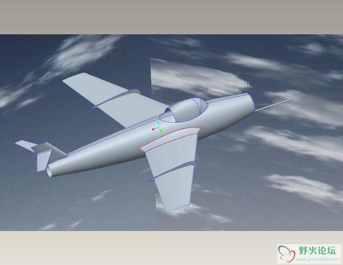

在PROE中插入的背景图片,很漂亮,有哪位高手知道是怎么弄的嘛?

这是渲染中的房间设置里进行墙壁的贴花

 楼主| 发表于 2009-7-24 16:49 | 显示全部楼层
好了,谢谢! 呵呵,送上一副美女图片哦!呵呵

发表于 2009-7-24 20:07 | 显示全部楼层
在造型里也可以插图片的啊

发表于 2009-7-24 21:18 | 显示全部楼层
在材质里面也可以啊

发表于 2009-7-25 13:22 | 显示全部楼层
在视图里面有

发表于 2009-7-27 10:32 | 显示全部楼层
我一般也是进入渲染中的 房间设置
