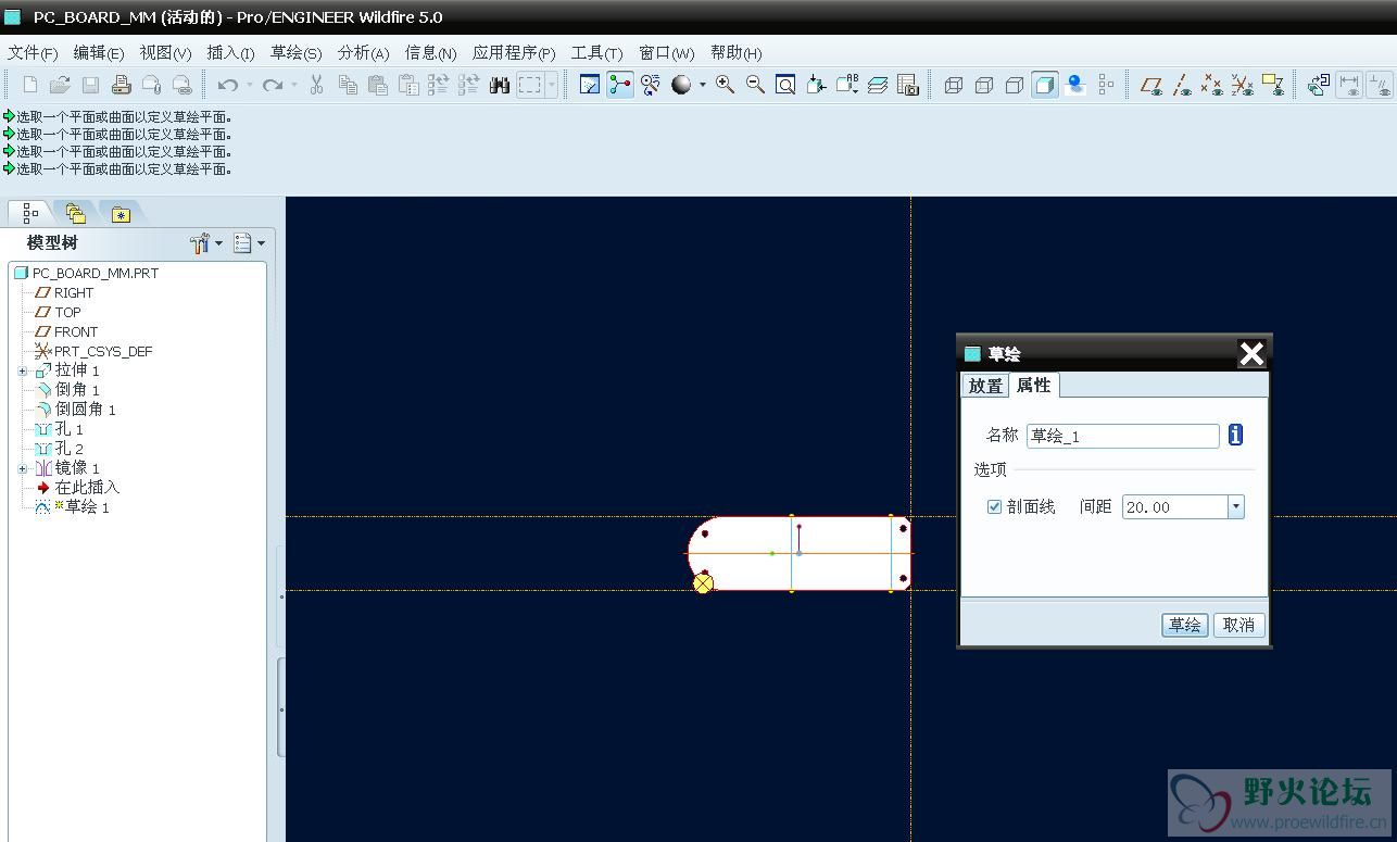

这个我以前经常用(老版本的),可是现在的5.0不知道怎么用不了了。
点草绘命令后,出来一个草绘菜单---点属性----选项下有剖面线的选择按钮。

好像是这个样子做的, 搞了1小时,终于搞定了

草绘----草绘设置-----属性   就有22楼所示的界面

进入草绘,点选草绘设置里面的属性,里面就有添加剖面线

在草绘设置的属性中勾选剖面线

先正常步骤完成一次草绘,再从模型树中编辑定义,在属性菜单中增加剖面线打勾,就可以了

1.正常草绘一个封闭环
2.模型树中找到这一步草绘,重新点开编辑定义,属性的菜单中在添加剖面线前面打勾,就可以了
第一步的时候是没办法添加的,需要第二次点开才能添加

新加:草绘--》属性(这里可新加)
修改:选中草绘区域--》编辑定义---》草绘设置--》属性(这里可修改)
