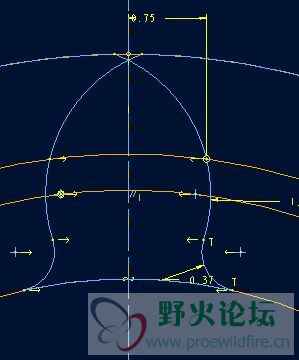

现测得与齿条配合的齿轮齿数为12,齿顶圆直径为13.2,齿底圆为9,压力角为固定的20度,现怎么得出模数和分度圆直径?
我计算的M=0.95,D=11.4  但代入关系式后,生成的齿轮形状如下图。主要失败在哪儿?

出错可能就在“我计算的M=0.95,D=11.4”,国标GB中模数有0.95的吗?
这个实测的齿轮是不是M=1的修正(变位)齿轮啊?

齿顶缩小下然后裁剪掉上面多余相交的部分,可以生成齿形,但是正确的参数需要你自己算

同意2楼,你的模数肯定是错了,再好好算下。caxa带齿轮绘制,可以验证一下。

模数=齿顶圆直径/齿数,你的明显算错了,如果出现算出结果有小数的,就采取就近原则!如;你现在的模数算出来是1.1左右,那就取模数为1,取1也跟你测量的齿深接近!齿深=模数*2.25

其它的啥都先不必说,可以肯定的一点是,此齿轮的M=1。
从这个基础(前提)出发,如果实测的尺寸无误,也就肯定这是一个“变位齿轮”。
相应地计算核定其“修正(变位)系数”再标注尺寸就是了!

d=M*Z   模数是分度圆直径除以齿数
