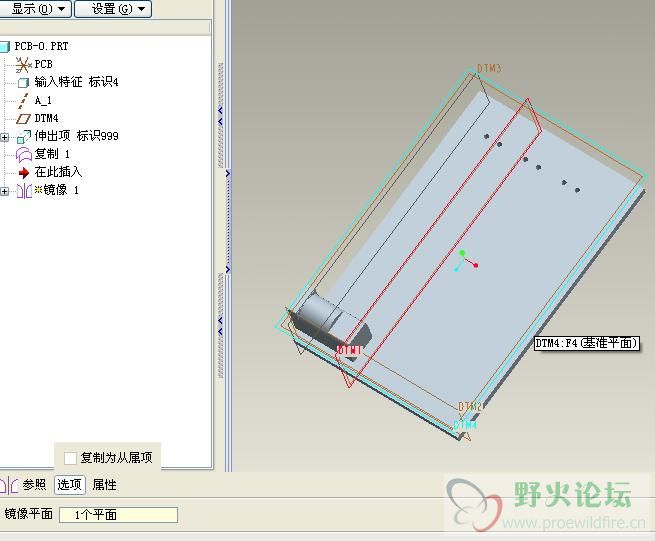

野火2.0如何才能镜像不保留原始曲面? 就像2001中的转换镜像 无复制一样
谢谢
注明(是选择已画好的面组曲面) 不是单独拉伸一个面后镜像

注意屏幕左下脚的按钮,有二级菜单,其中有一个是保留原始曲面,缺省是打勾,去掉就可以

那是单独一个面
我 需要的是复制面组哦
复制面组就没有那个选项了

我明白你们的意思
可关键选择面组已后 就没有楼上所说的 二极菜单选择保留原始曲面的选项
单独拉伸一个面镜像是有那个选项的
不知道你们是否亲自试过
谢谢
我的是 2.0

怎么可有会没有呢,你用面组截个图上来看一下,

就没有隐藏原始曲面的那个选项
