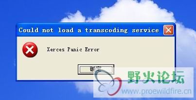

安装了UG的后ProE就不能用,出现图中的情况,大家可以按以下步骤
开始菜单 -> 运行 -> regedit.exe
删除注册表里的HKEY_CLASSES_ROOT\MIME\Database\Charset这个项就可以了,记得要全部删除哦!
