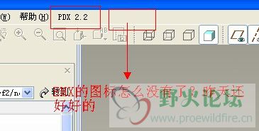

EMX的图标怎么突然就没有了?昨天还好好地!

 楼主| 发表于 2009-7-23 22:26 | 显示全部楼层
请各位老大来看看是咋回事啊!谢谢啦!

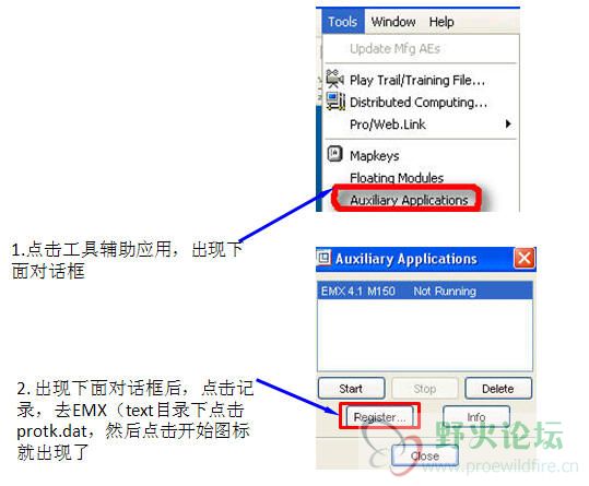

发表于 2009-7-24 15:28 | 显示全部楼层
请看下面的内容

发表于 2009-7-24 18:32 | 显示全部楼层
回复 4# oscarsusan 的帖子
好啊!真能帮到点子上!

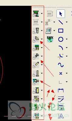

 楼主| 发表于 2009-7-24 19:03 | 显示全部楼层
先谢谢各位了,但是我以前的这些图标现在还是没有啊!尽管菜单栏里有,但是没有了这些快捷键很不方便的!
