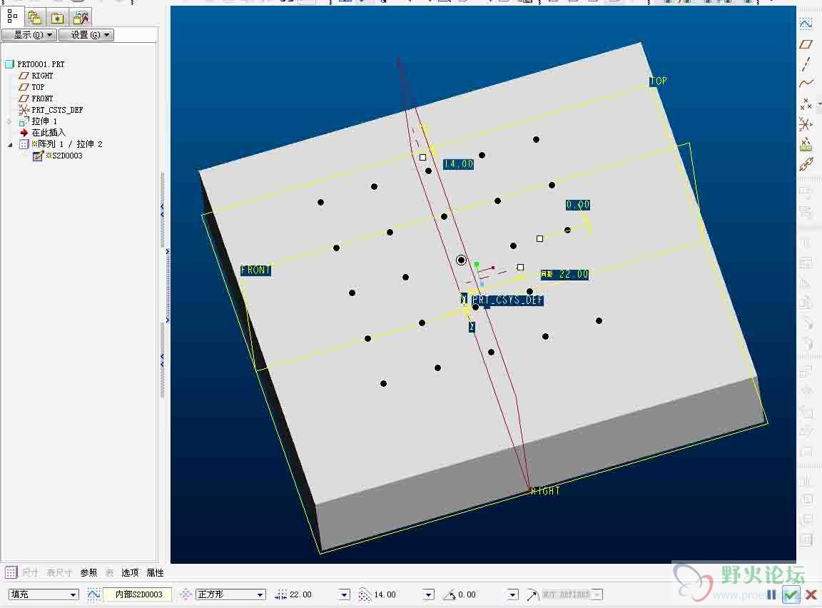

如果要做两个方向上的阵列,最好不要把特征放在中间,否则不好做。
把你中间的凹槽做在地板边缘,再用方向阵列或尺寸阵列都可以。

中心向周围阵列的话用填充方式应该可以吧
阵列的内部草绘画个正方形,之后自个调下尺寸弄成5行5列

填充是可以,但是个人认为调整起来太麻烦。

最好是照sgjunfeng 版主说的来
楼主实在要那样子在中心开始,那就要尺寸阵列加上关系式,而且凹槽的约束也得修改。总之是复杂化了

回复 5# sgjunfeng 的帖子
是比较麻烦,不过是考虑到楼主需求嘛,他硬要往四周阵列。
我能想到的办法只有这个了
