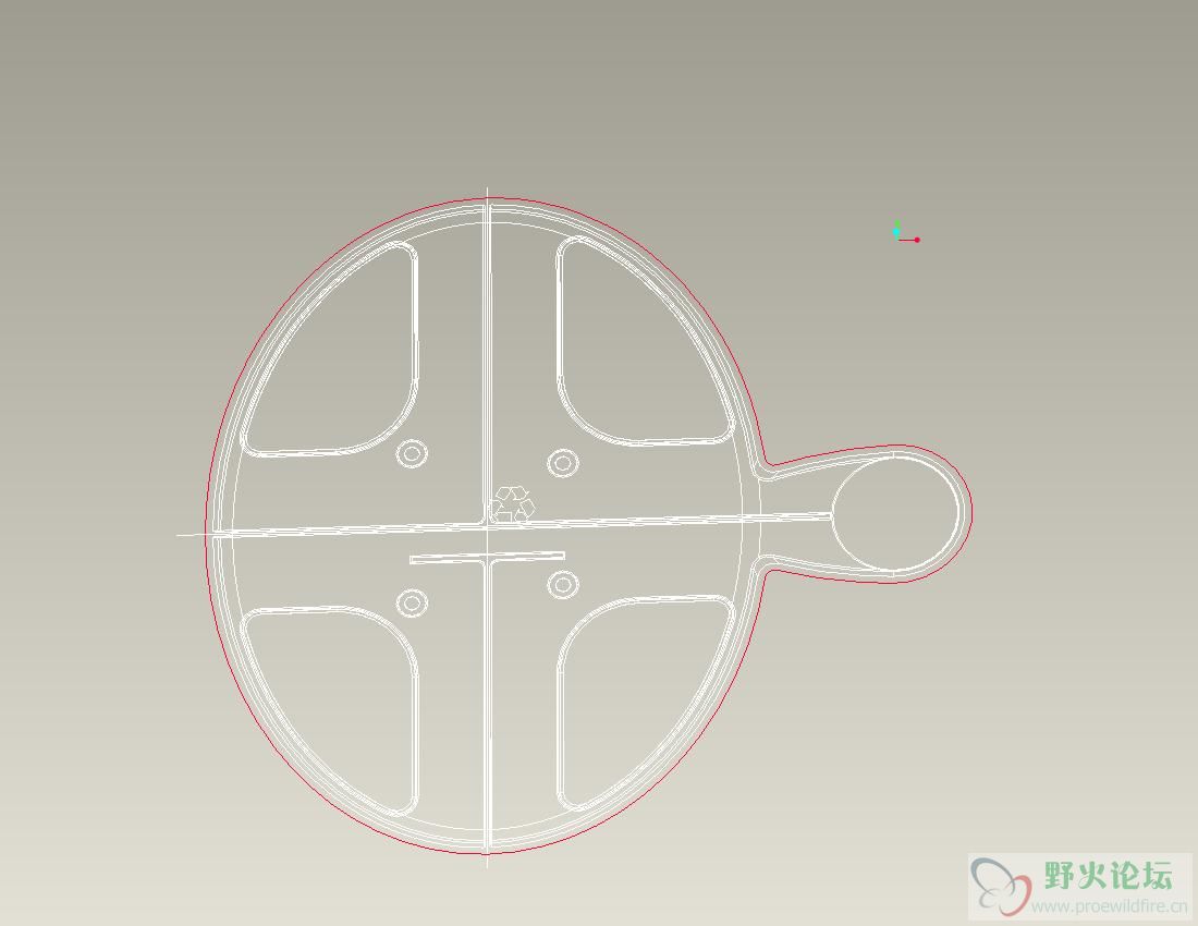

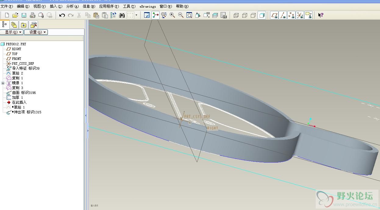

2.jpg 如图1所示的曲线为外来文件曲线,看起来时很光滑的,可扫描后的实体表面好像是很多的小曲面构成的,很不好看 1.jpg 有没有什么办法修正外来曲线,使其光滑,扫描出平顺的实体。

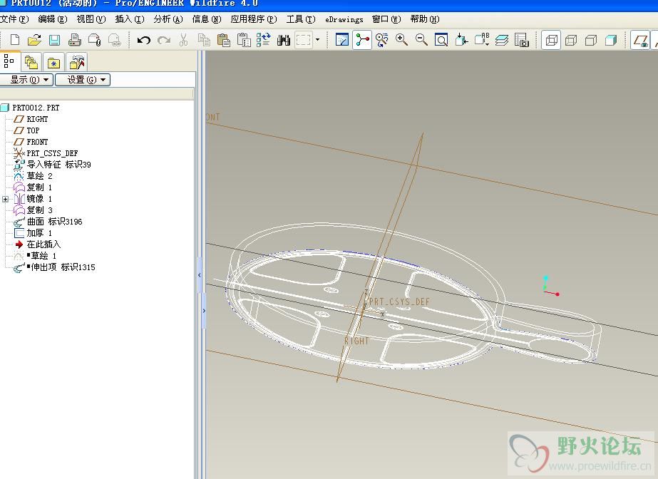

 楼主| 发表于 2009-7-23 14:06 | 显示全部楼层
上传PRT附件,请大家多多指点,谢谢啦

外来的曲线未必要跟着它画啊
你可以把外来曲线设置成参照,然后用曲线勾勒出来,这么对称的镜像下就好了
画好,复制,设置逼近线,然后肯定光滑了,呵呵,做曲面是不会特别精确的

发表于 2009-7-23 18:10 | 显示全部楼层
你导入的是什么格式的曲线,这跟导入的曲线拟合精度有关系。

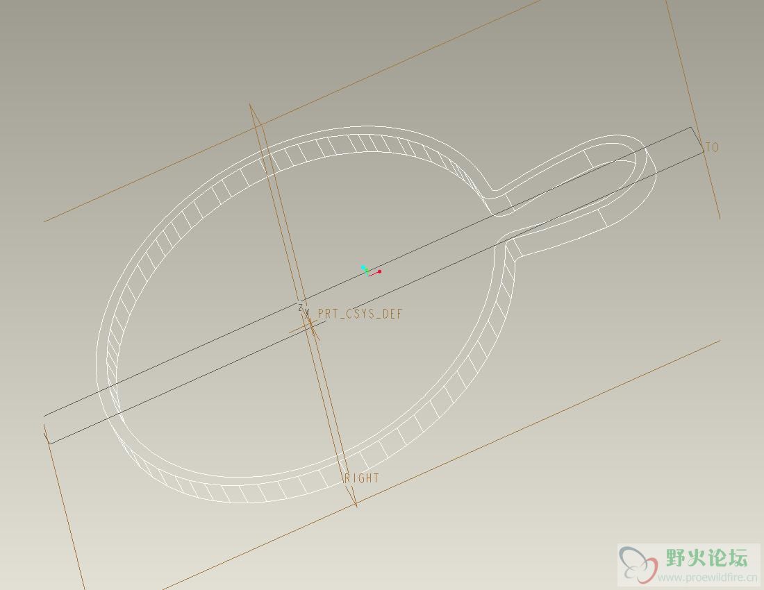

 楼主| 发表于 2009-7-24 08:38 | 显示全部楼层
我也不知道是什么文件导入到CAD里面的,我的插入文件是CAD另存为DXF的。在CAD中是标注了椭圆的长短轴的,我当然可以根据长短轴尺寸自己画一个椭圆。我问的目的是要知道如果不知道尺寸的情况下,在PROE中有什么办法能得到光滑曲线。前面那位仁兄说的设置参照,是怎么设置的?是指在画曲线时把它看着参照还是在哪里可以具体设置?我不知道你画出的光滑曲线是不是通过分中后。根据原始曲线的大小重新画的椭?欢迎大家指教

发表于 2009-7-24 09:22 | 显示全部楼层
我知道了,cad转出的会出现这样的问题,你可以调整下精度再转,或者转成igs的试试,或者用caxa转。就会光滑的多。
