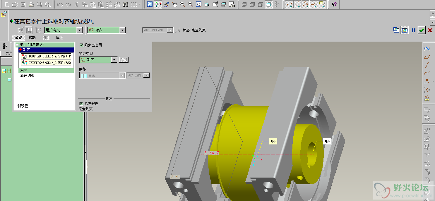

我在学习组件的装配,参考教材是二代龙震《Pro/ENGINEER Wildfire 4.0基础设计(含光盘1张)》,我使用的Pro/E wildfire 4.0 M80,配置文件是系统原有的。
我在做书上的一个例子时,书上是分别选取两个零件上柱面的轴线,使用“对齐”约束(如图所示)。而我使用同样的零件文件进行装配时,无法选取这两条轴线,连看都看不到,只能都使用“插入”约束。
所以我想请问一下,为什么我无法选取柱面的轴线呢?
书上的完成文件是head.asm
底座文件名是driving-base.prt
装配零件的文件名是toothed-pulley.prt
我组装失败文件的名称是asm0001.asm.1

    您在画PRT图的时候,就要“选取两个零件上柱面的轴线”为原始条件(点击圆柱面的半圆弧面就可以据此建立“基准轴”),建立了“参考基准轴”,才能在装配的时候援引此“参考基准轴”进行“对齐”。
    从您传上来的图片看来,明显地看到,您没有设立这样的“参考基准轴”。

从图上看。你的轴处于隐藏状态。

你先进入你要装配的零件模式,分别检查基准轴(1.是否隐藏 2.是否已经建立)做对应的修正-->保存-->进入组件模式-->(如软件本身无问题)可装配

你的基准轴被隐藏了,你可以在层里面打开02—PRT_ALL——axes,然后移除孔F29,之后轴就显示出来了。

用了这个方法,终于可以选择这两个孔的中心轴线了
非常感谢~~
