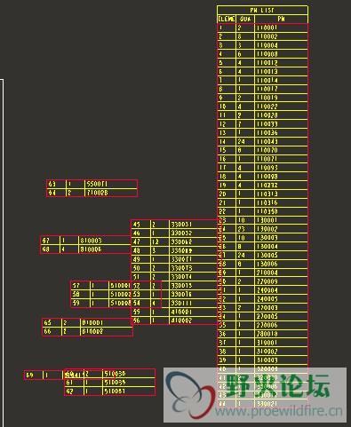

装配图上零件太多了,bom表自己生成的表格太长,这个怎么调整呀。急用的了,高手快点来指教下吧!!!  请看下图

发表于 2009-7-22 11:23 | 显示全部楼层
你可以设置表格的列数及其行数啊

 楼主| 发表于 2009-7-22 13:40 | 显示全部楼层
可是我用编页之后,下一页只能显三行

发表于 2009-7-22 15:15 | 显示全部楼层
你是想换页还是想搞成几段在一个页面?
同一页面多段,就需要设置延拓后,增加分段,Y方向点两点就是段的高度
继续增加段直到完为止
不同页面,可到各自页面,设置延拓(即分段),自动会将剩余部分归到下一页。

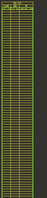

 楼主| 发表于 2009-7-22 16:50 | 显示全部楼层
回复 6# 31358302 的帖子
这个是我分出来的页,你看下,我只想分出两个页来,一个太长了,A4的纸放不下。或看下面的网页。

发表于 2009-7-22 17:02 | 显示全部楼层
设置延拓的时候点中合适的位置(你所说的A4的纵向高度),
剩下的自动归到下一页了
还有什么问题?
你上面的图是设置了太多没用的延拓,建议先清除延拓再重新弄。

 楼主| 发表于 2009-7-22 17:24 | 显示全部楼层
回复 8# 31358302 的帖子
这样的啊,我终于搞清楚了,原来只要在Y方向上两点的距离设置的较远时,其余的表格就都能出来了,谢谢版主了。
