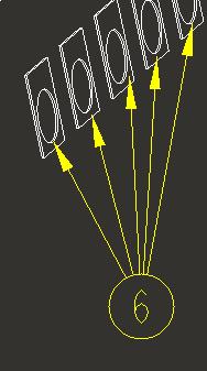

如何让多个零件指向同一个球标呀,急用,请各位多多指教。  请看下图

好像在选择对象的时候按住ctrl键选择多个零件就行

嗯,问题解决了,谢谢版主了。
