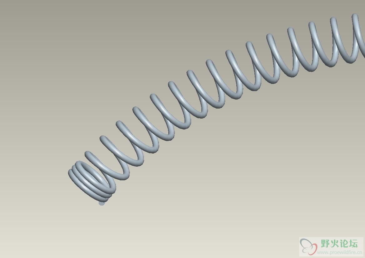

发表于 2009-7-22 20:20 | 显示全部楼层
这个样子可以吧,另一边没有画!
