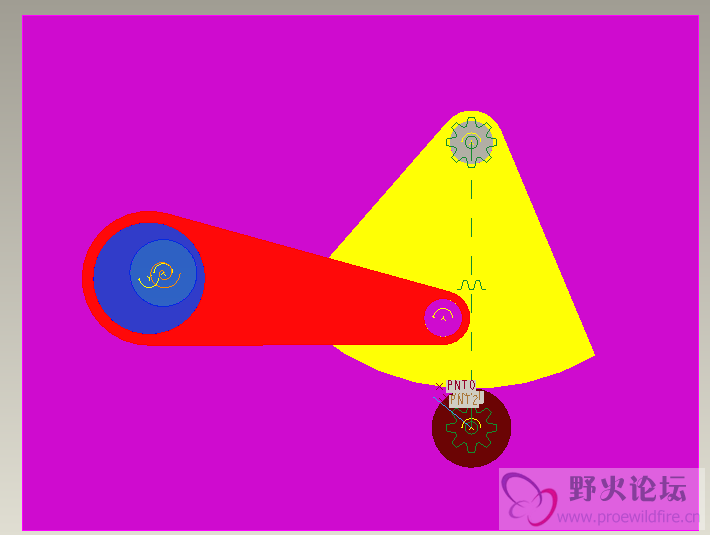

点1的位置曲线可以计算出来,为什么加速度就求不出来呢?
[ 本帖最后由 icem 于 2009-7-22 20:16 编辑 ]
50
 楼主| 发表于 2009-7-22 01:24 | 显示全部楼层
PRT:
搞不懂哦。
怎么就不给计算呢

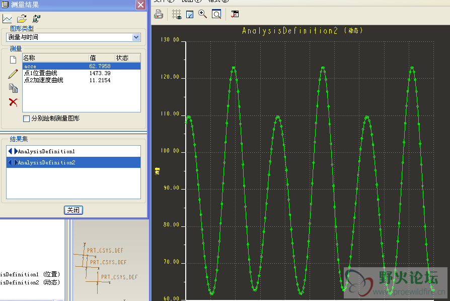

 楼主| 发表于 2009-7-22 09:12 | 显示全部楼层
我就纳闷了。位移曲线可以做出来,这个加速度就计算不出来,甚至都不给我计算。
50
 楼主| 发表于 2009-7-22 09:13 | 显示全部楼层
原帖由 yun0336wu 于 2009-7-22 08:52 发表
     这个……
大哥,这个是无解吗?
469
62
829
发表于 2009-7-22 14:07 | 显示全部楼层
测量加速度适用的分析只有两种:运动学、动态。
你再试试是可以的。
上帝也疯狂!再怀念一下吧!
50
 楼主| 发表于 2009-7-22 20:15 | 显示全部楼层
原帖由 iampopdeng 于 2009-7-22 14:07 发表
你再试试是可以的。
41231
太感谢兄台啦!!
