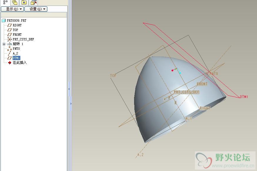

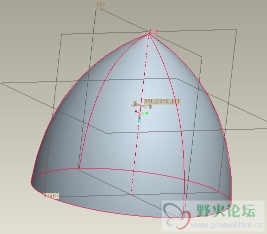

我想要在下面的曲面上打孔,孔是垂直于曲面打的。我试过建立和曲面相切的基准面,但是成功不了。请问一下,与该曲面相切的基准面该如何建立?会的大侠能否详细指点一下,麻烦各位了。
81
发表于 2009-7-21 15:01 | 显示全部楼层
我也是新手,其实方法有很多啊,你在曲面上先建个基准点PNT0,然后建个基准轴,穿越点PNT0并垂直于曲面
建基准面,穿过基准点,并法向于该基准轴
就可以了~~~~~~~

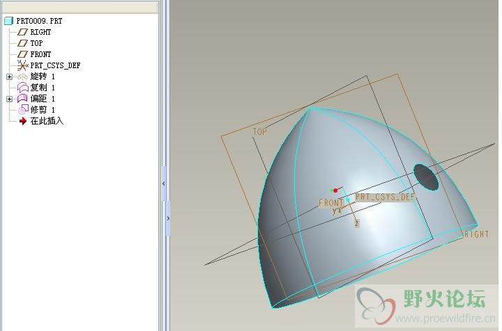

再教个复杂点的曲面偏距,不过这个应用范围很广的撒,一般用做沟槽啊,字体啊

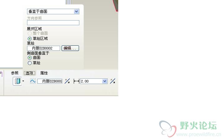

你先复制个面,然后看图吧:
5459
1037
9915

发表于 2009-7-24 10:14 | 显示全部楼层
按照前面的仁兄们的教导,学着做了一下,很好很强大
