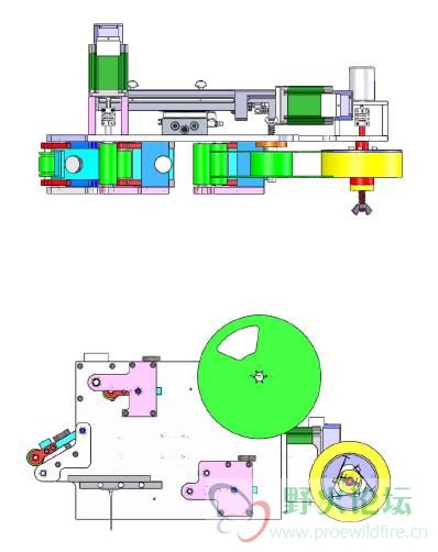

想在工程图上配上三维图一样的颜色,怎么做?先谢谢各位大侠。

想在整个装配图的投影图的每个模块都带有立体图一样的颜色,就像在立体图里按方向查看一样的效果

版主所说的办法不行,那只有线条有颜色,我要的是附图一样的效果,怎么做呢?

发表于 2009-7-22 21:08 | 显示全部楼层
你图上的效果直接在PROE里做不出来的,但是你可以再三维模型里进行剖切,试试吧

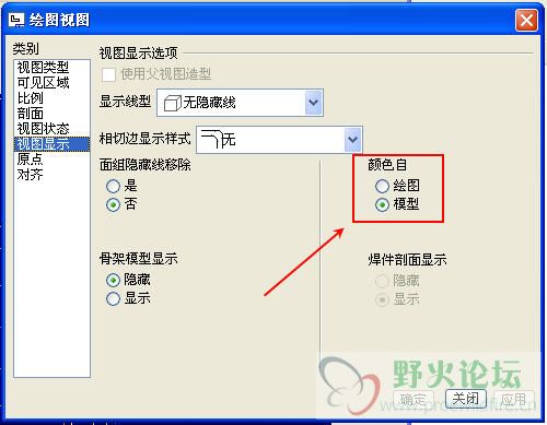

发表于 2009-7-22 22:10 | 显示全部楼层
3.0以后,直接支持着色视图,看我上面的附图,显示线型,着色
我不是版主,只是一个学习者。
多看贴、多思考、多尝试、多实践,问题的答案就在自己手中……
